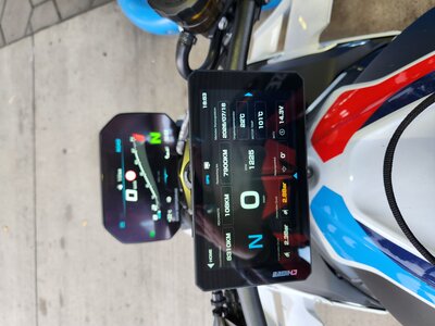

Beitragvon M1RRider90 » 30.08.2025, 20:31
Hier einmal die Bilder vom Chigee AIO-6 Max and meiner BMW M1000R. Das Teil funktioniert bis jetzt absolut Fehlerfrei und zuverlässig. Ich absolut begeistert.

Re: M1000R Probleme Bluetooth Verbindung TFT
Beitragvon Stanley » 31.08.2025, 15:28
M1RRider90 hat geschrieben:
Vielen Dank. Magst du bitte noch paar Bilder von der seitlichen Ansicht und von vorne machen? Mir ist nicht ganz klar wo genau du das Ding befestigt hast.
Und bei der Gelegenheit, was wäre die genauere Einkaufsliste?
Beitragvon FHM » 31.08.2025, 20:11
Ihr baut euch ernsthaft so ein Riesen Display an die M?
Das ist kein Witz oder so?

Beitragvon Stanley » 01.09.2025, 14:05
FHM hat geschrieben:Ihr baut euch ernsthaft so ein Riesen Display an die M?
Deswegen möchte ich ja sehen wie das von der Seite aus ausschaut. Aus der technischen und usability Sicht finde ich es verlockend, aber sonst bin ich da auch eher skeptisch. Am besten wäre es, wenn man das Originaldisplay einfach damit ersetzen könnte.
