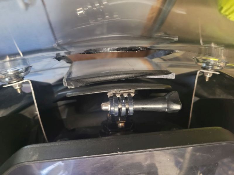

Bernd Lukas hat geschrieben:@papajo: Kannst Du mal ein Foto vom Resultat mit dem selbstgebauten Alu-Halter posten? Ich habe an meiner M XR das (dort) originale (ist anders als bei einer S XR (siehe Fotos im Internet)) Schild samt dem MRA-Spoiler, Typ C, dran und ich habe die Scheibe an den unteren beiden Schrauben durch Gummipuffer ca. 12 mm weiter nach außen / flacher gestellt.
Gesamtresultat ist ziemlich gut - ich lerne aber immer noch gerne dazu :o

@papajo: Danke für das Bild mit den Aluwinkeln als Scheibenhalter. Wenn ich recht sehe, ist die Scheibe weiter unten positioniert. Steht sie auch (spürbar) flacher? Ich überlege noch, wie ich das Parallelogramm des originalen Scheibenhalters so zerlegt bekomme (zusammengebaut werden konnte es ja auch ...), dass die oberen beiden Schenkel nicht mehr im Spiel sind (temporär weggeklappt) und die Scheibe oben so weit zurückklappt / flacher steht, bis sie sich (vor allem in der oberen Scheibenstellung) hinten an der Drehachse anlehnt.
Solange ich die Situation der Drehachsen des Parallelogramms nicht verstanden habe (abziehbarer Seegerring innen drauf - aber trotzdem lässt sich die Achse nicht einfach durchschieben), verzichte ich auf "gewaltsames" Zerlegen: Die vielen Fehlversuche hier im Thread lassen ja befürchten, dass man schließlich in den Originalzustand zurückbauen will / muß.

Bernd Lukas hat geschrieben:@papajo: Wenn ich recht sehe, ist die Scheibe weiter unten positioniert. Steht sie auch (spürbar) flacher?
Nein!
Meine Betrachtung war nicht der Anstellwinkel, sondern viel mehr die Reduzierung der Fläche des Schilds.
Damit bin ich annähernd in die optimale Position gekommen.
Sicherlich ist, wie bereit anders schon erwähnt, der gesamte Vorbau verantwortlich.
Die Verwirbelungen habe ich auch auf der R120RS und R1250GS.
Ducati Multistrada ebenso.
Ob es bei der neuen, mit Schlitz in dem Windschild, ähnlich ist und ob bei der Kawasaki Versys (ähnliche Änderung des Scheibe)
einen positiven Effekt bringt, kann man sicher nur durch eine Probefahrt feststellen.
Bei meiner Scheibe hat diese Veränderung keinen Erfolg gebracht.
