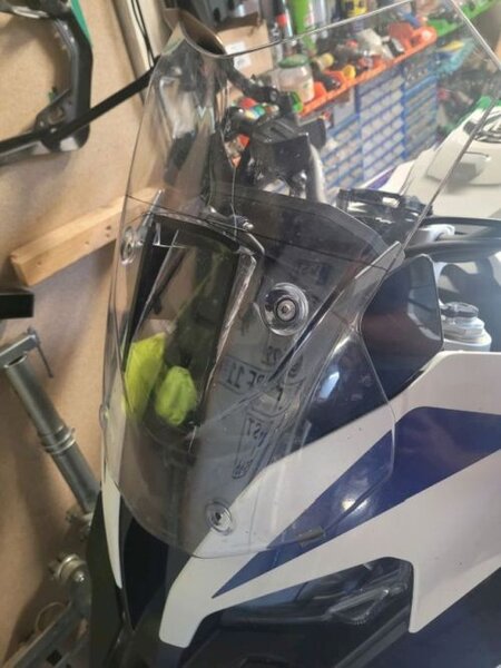

Beitragvon papajo » 13.08.2024, 08:45
Nun geht das schon 20 Seite lang.
Das ganze Hin- und Hergefrickel, das Ausprobieren, ob da nicht doch etwas geht?!
Erstaunlich, welche Varianten mal so ausprobieren kann.
Auch, dass das Motorrad immernoch auf Platz 1 steht, trotz der störenden Verwirbelungen.
Gefühlt habe ich alles ausprobiert, um die Verwirbelungen zu reduzieren. Für MICH ist weniger mehr.
Und trotzdem habe ich meine 2. Touring-Originalscheibe, an der ich schon mal experimentiert habe, wieder drauf geschraubt
und drauf gemalt, um bestimmte Bereiche wegzudremeln. Ich habe ja abends Zeit und es ist ja mein Hobby. :mrgreen:
Verwöhnt durch das Fahren auf meiner S1000R, ohne Schild und Gehörschutz, gibt es noch ein Fünkchen Hoffnung die, für MICH, beste Postion zu finden.
Vielleicht würde ein Airodynamiker sagen: "vergiss es einfach."
Aber ich kenne keinen. cofus
to be continued....
Hab leider auch keinen Windkanal zum Ausprobieren.
