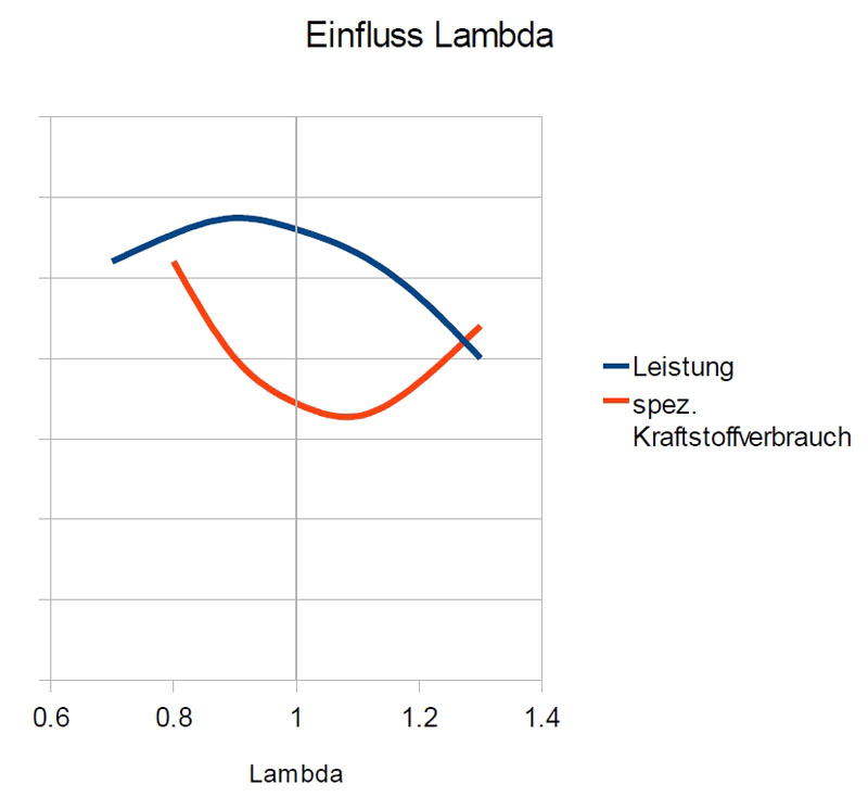

Ist trotzdem nicht optimal.
Bei den O2-Eliminator-Steckern ist ein ohmscher Wiederstand als Ersatz für die Lambda-Sonde mit drinne, so dass ein Lambda-Wert von ca. 0,9 vorgegaukelt wird. Dann läuft der Motor ständig im Bereich der max. möglichen Leistung.
Der Spritverbrauch wird ca. um 1 Liter / 100km höher (Erfahrungswerte von meiner Fireblade).
