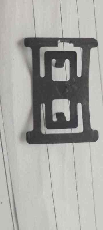

Moin liebe Lesenden,
gerade tausche ich das Ketten-Kit und mache alles chic suaber.
Beim Zerlegen der Hinterrdbremse ist folgendes aufgefallen
Hat jemand:
a.) eine Idee, was da passiert ist? Wo hat was geschliffen?
b.) Explosionsdarstellung Bremse hinten (K69)?

Ich würde sagen das Teil ist an der Bremsscheibe angestanden!
Aber keine Ahnung weshalb!

ist anscheinend die haltefeder der Bremsbeläge .. wurde ggf. beim Bremsbelagwechsel nicht ersetzt oder falsch eingebaut

wo kommt die Metallklammer/-feder hin.
Hab beim Ausbau nicht drauf geachtet, wie sie war. plemplem

Position 5: die Spange/Feder, wie auch immer. Wo kommt die hin?

wird mit den stiften so aingebat dass sie die beläge nach "unten" drücken... wenn du nicht weisst wie es war dann motorrad auf den hänger und in die werkstatt.. mit falsch zusammengebauter Bremse ist nicht zu Spassen

Die wird nicht mit Stiften montiert, diese Klammer Sitz im Bremssattel und wird eingeclipst mit den mittleren Klammern.
