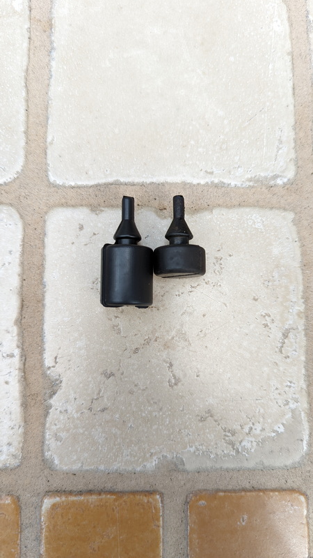

Habe eine Lösung für das Klappern des Hauptständers gefunden die bei mir das Problem beseitigt hat.
Habe bei Leebmann einen längeren Gummipuffer bestellt und ausgewechselt seitdem ist ruhe.
Es ist der Puffer auf der rechten Seite der am Anschlag des Auspuffs anschlägt.
Link für Bestellung Puffer.
https://www.leebmann24.de/puffer-465285 ... _--kIy5OoI
Gummipuffer

Beitragvon TiKae » 28.07.2022, 12:21
Danke für den Tip!
Werde ich gleich ausprobieren und Rückmeldung geben ob es bei mir auch funktioniert hat.

Beitragvon biketom » 29.07.2022, 14:41
Danke bestellt Werde das
ausprobieren mit dem Puffer
Melde mich wenn es geklappt hat oder nicht

Beitragvon Nordlicht-SL » 29.07.2022, 20:46
ich hatte ja die O-Ringe ins Spiel gebracht. Hat bei mir hier im nordische Flachland auch funktioniert.
Ich war bis gestern in Südtirol unterwegs, wo es auf den Strecken die eine oder andere Unebenheit gibt.
Leider scheppert es bei mir auch wieder gehörig. Von daher ist zwar das seitliche klappern weg, aber das "Schlagen", wenn der Hauptständer wieder oben anschlägt, ist voll da.
Ich werde es auch einmal mit dem größeren Anschlaggummi probieren. Wenn ich mich recht entsinne, gab es dieses "Schlagen" bei meiner GSX 1250FA auch, aber nicht so metallisch im Klang.
Bin mal gespannt.

Beitragvon biketom » 01.08.2022, 14:35
Dann hast du Glück. Bei mir reichen schon kleinere Strassenschäden. Nervig wird es wenn echt viele Löcher hinter einander
kommen dann scheppert es gewaltig. Habe eine der ersten S 1000 XR aus Juni 2020.
Warte auf den größeren Puffer der ist bestellt. Ne Hauptständer ist schon praktisch.
