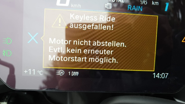

Hallo Motorradfreunde, habe ein neues Problem mit meinem Sorgenkind S1000XR Sport!
Kennte einer von euch das Problem, das während der das Keyless Ride angeblich ausfällt, aber das Motorrad ganz normal abgestellt und gestartet werden kann! Heute trat während der Fahrt der Fehler mehmals auf und als ich nur anhielt, ohne Motor aus, verschwand die Fehlermeldung wieder!
Wäre für hilfreiche Antworten sehr dankbar!
Ich glaube ich habe ein Montags-Motorrad! :cry:

Ooobbsss ... was für eine Scheiße ... Batterie einmal abklemmen und wieder Dean, vielleicht war es das dann. :roll:

Schlüsselbatterie mal prüfen ggf. ist die bald leer

Danke für die Tipps.
Batterie abklemmen=kein Erfolg
Schlüssel-Batterie ersetzt=kein Erfolg

dommuc hat geschrieben:Schlüsselbatterie mal prüfen ggf. ist die bald leer
Wenn die Batterie schwächer wird, kommt eine andere Warnmeldung, die genau auf diesen Umstand hinweist. Und beim Austausch der Schlüsselbatterie unbedingt darauf achten, ausschließlich Markenbatterien einzusetzen, viele Noname Produkte funktionieren auch dann nicht, wenn sie neu sind.

Laut meiner BMW Werkstatt und BMW, war der Schlüssel defekt!
Hoffentlich wars das jetzt!

Leider ist das Problem wieder da, am Schlüssel lag es nicht!
Neuerdings führt das Motorrad auch eine Löschung meiner Bluetoothverbindungen zum Helm und Handy durch, oder ich kann die Verbindungen im Display gar nicht mehr anwählen! :ahh:

Angeblich wieder der Schlüssel defekt und das TFT wird auch getauscht! nogo
