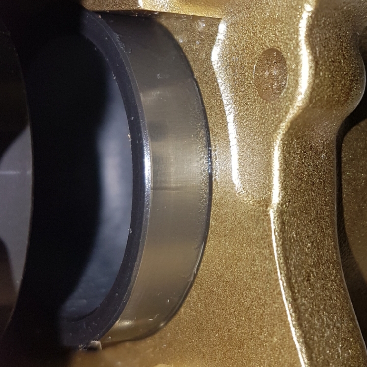

Hallo Gemeinde,
Habe mir durch einen Zufall 2 neue Sättel zulegen können. Die alten waren mal im Kiesbett :) und mit den M4 danach war ich absolut nicht zufrieden :?
Jetzt habe ich diese nagelneuen Sättel verbaut und befüllt und befürchte, dass diese an 2 Kolben undicht sind.
Wie "feucht" dürfen die Kolben denn sein? :lol:
6 sehen nach mehrmaligem kompletten reindrücken und halb rausfahren recht "trocken" aus.
2 eher feucht und im Spalt zwischen Kolben und Sattel scheint Bremsflüssigkeit zu stehen :roll:
Oben rechts und unten links
Was meint ihr, ist wohl nicht normal?
Gleich neue Dichtungen an allen?
Können die Dichtungen durch lange Lagerung undicht werden? Die Sattel lagen wohl paar Jahre trocken rum.
Glaub die werden jetzt wohl nicht mehr dicht :D

Wir haben zu wenig Infos, sind das straßenzugelassene Sättel mit Staub- und Dichtring, welche Sorte?

Die ganz normalen goldenen originalen zweiteiligen Brembo Sättel mit 2 Dichtungen.

Dichtungen neigen natürlich bei trockener Lagerung zum verspröden. Ich würde die Sättel mal anbauen, den Hebel fixieren und schauen, ob es unter Druck leckt.
Hast du die kolben mit Paste behandelt, die Oberfläche sieht bissken nach Rückständen von zB ATE Paste aus. Kann aber auch täuschen.

Sandie hat geschrieben:Dichtungen neigen natürlich bei trockener Lagerung zum verspröden. Ich würde die Sättel mal anbauen, den Hebel fixieren und schauen, ob es unter Druck leckt.
Danke, werd ich mal so machen.
System ist komplett ausgebaut bei mir in der Werkstatt.
Druckpunkt ist momentan stabil über Nacht... ist aber nur ein behelfsmäßiger Aufbau.
Ja hab alle Kolben dann auch mit ATE benetzt. :D
