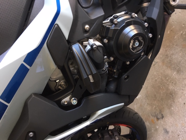

Seit letzte Woche gibt es das GSG Motorschutz Paket bestehend aus Motorschutz links und rechts, den eigentlichen Sturzpads, den Achsenpads und den Lenkerendstücken für 439,- €! Finde ich fair und habe es bereits montiert, siehe Bild!

Re: BMW M Carbon Motorschutzbügel K69
Beitragvon florianlaux » 12.08.2020, 16:28
schaut gut aus - hast Du da einen link?
und evtl. noch mehr Fotos?
Beitragvon OKT-i » 12.08.2020, 19:45
Das ist der Link - inkl. Fotos der Bauteile:
https://www.gsg-mototechnik.de/00bmw/bm ... r-2020.htm
Habe auch schon darauf gewartet. Die Achspads konnte ich von der RR übernehmen - weil identisch
