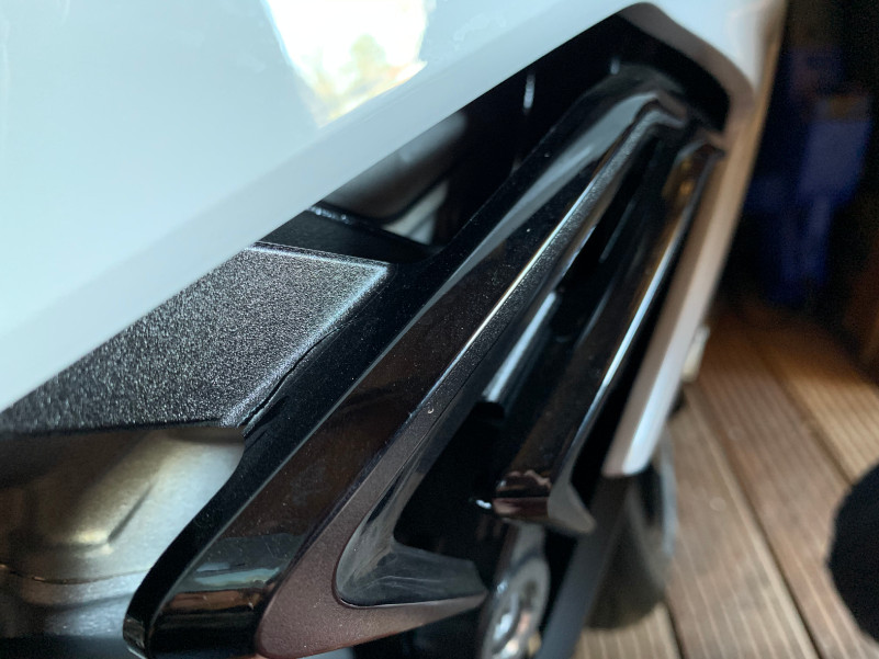

Beitragvon saber-rider1 » 12.04.2020, 11:53
djjarek hat geschrieben:Was bricht den da, hast du ein Foto ?
Hier ist ein Foto. Bei mir jetzt leider auch gebrochen... :?
saber-rider1
Re: S 1000 RR 2019 === wer hat sie schon?
Beitragvon mks1000rr » 12.04.2020, 12:10
saber-rider1 hat geschrieben:
Selbe Stelle war bei mir auch gebrochen.... Die neue Kieme ist wesentlich weicher.

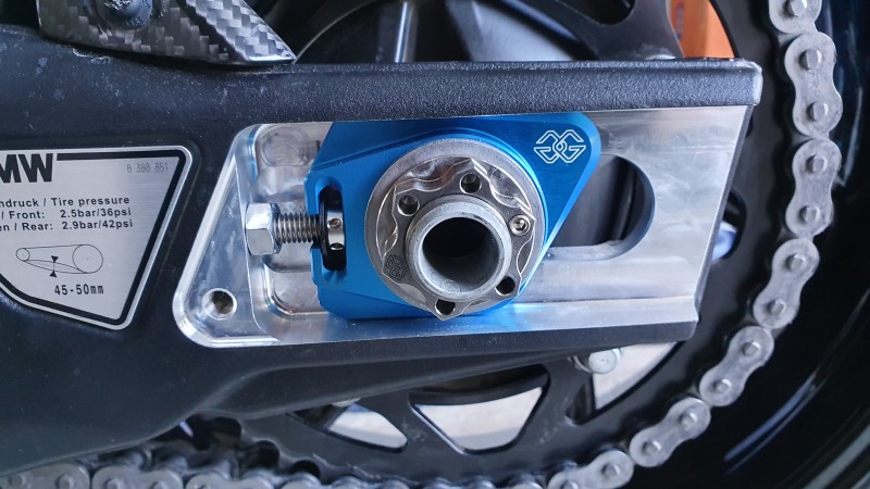

Beitragvon sdown » 27.05.2020, 13:48
krulli#10 hat geschrieben:Die hatte ich gleich am ersten tag draußen, a) um die Achse umzudrehen... Ich will die Achsmutter immer rechts haben, auf der Auspuffseite und b) weil mir die Kette etwas zu locker war und da habe ich sie ein wenig nachgespannt.
Mir ist dabei nichts ungewöhnliches aufgefallen??? Außer: die Kontermutter des Kettenspanners ist recht schwer zugänglich. Da stören die Montageständer-Aufnahmen. Das ist enger, als bei der K46. Ich werde da jetzt andere Kettenspanner verbauen und das Problem ist gelöst.
Und noch eins: die Achse ging ganz schön schwer wieder rein. Aber das liegt wahrscheinlich daran, dass das alles noch zu neu ist. Das flutscht noch nicht so richtig.
Sonst noch was? ... ahh ja. Direkt vor meiner ersten Fahrt habe ich das Schaltschema umgedreht. Ich kann mit dem konventionellen Schaltschema nicht mehr umgehen. Das hat genau 1min gedauert. Das finde ich schon richtig gut gelöst für ein Serien-Mopped.
Ich habe gesehen das du den kettenspanner auswechseln wolltest, ich bin auch auf der Suche nach einer Alternative zum originalen kettenspanner. Ich habe gesehen das es für die s1000RR bis Jahrgang 2018 sehr gute kettenspanner z.B. den "Lightech Kettenspanner" gibt aber für die neue habe ich noch nichts gefunden.
kettenspanner
Hast du schon etwas gefunden oder jemand sonst?
Gruss Fabian
sdown
Beiträge: 8
Registriert: 06.04.2020, 08:09
Wohnort: Schweiz(Zürich)
Motorrad: BMW S 1000 RR (K67)
Beitragvon Masterdark » 27.05.2020, 14:25
Hab die von Gilles dran.
Gruß,
Dirk
