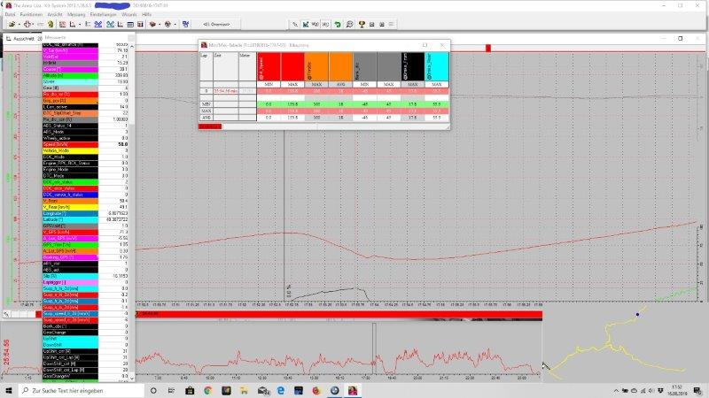

Beitragvon krulli#10 » 15.08.2019, 12:00
Ich habe zunächst den fehler gemacht und den Datenlogger nicht auf 2015+ (Mu2) umgestellt. Da kam am Ende nur Murks raus. Ich habe dann ein Softwareupdate gemacht und den Logger auf 2015+ umgestellt.
Da der Logger ja ab 2.500 U/min mit der AUfzeichnung beginnt, habe ich das mal zu Hause vor der Tür probiert und er hat dann zumindest TPS, Gang, Drehzahl, Wassertemperatur usw. ordenungsgemäß aufgezeichnet. Auf der Strecke bin ich damit erst wieder Anfang September.
Aber dass er gar nicht geht, stimmt nicht.
Ich kann mir vorstellen, dass die Daten des neuen Gyro-Sensors evtl. nicht richtig übertragen werden, da der ja nun ein 6-Wege-Sensor ist und somit wesentlich mehr Daten liefert als der alte.
Mir geht es aber in erster Linie erstmal um die Motor-Parameter (wie oben auszugsweise genannt)... Die Rundenzeiten und die GPS-Daten hatte er aber auch in der 2012er Konfiguration schon ordentlich geloggt.

Habe den Datenlogger gerade getestet.
Funktioniert tadellos. ThumbUP
Maximale Schräglage im Datenlogger und im Display auf jeder Seite identisch.
