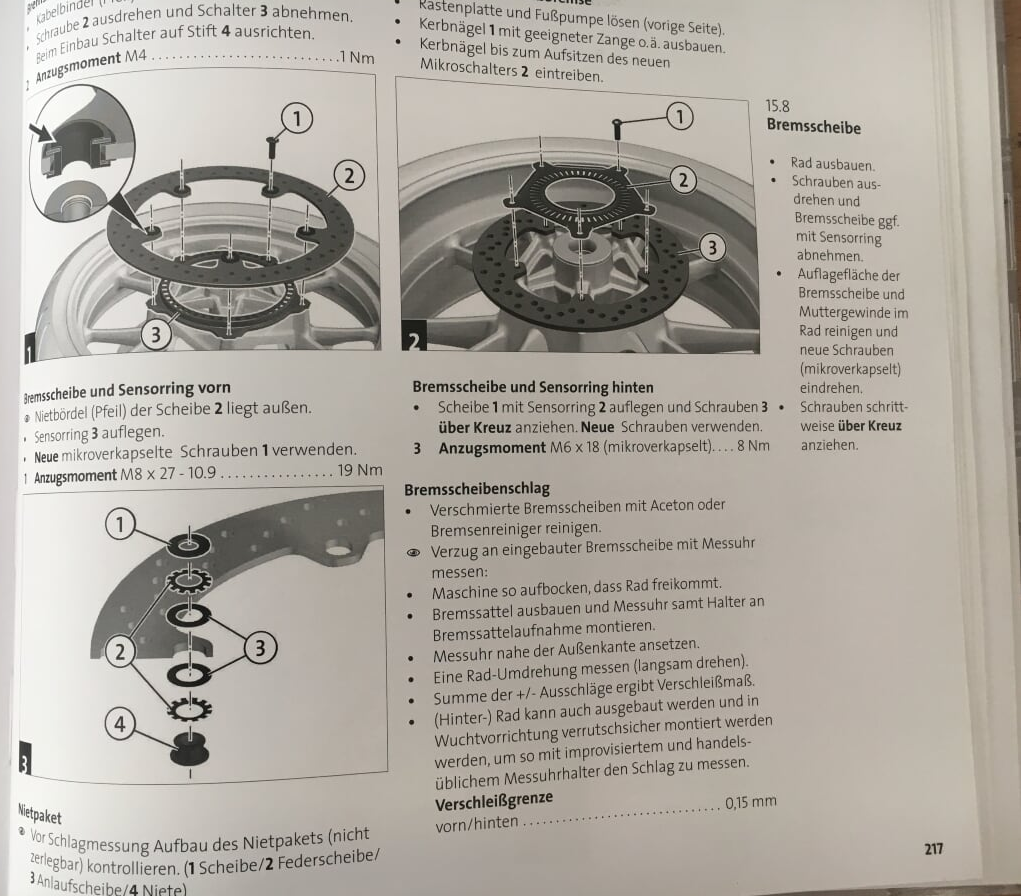

Im WHB sind die originalen Schrauben mit einer Reihe von Scheiben montiert....kann wohl so nicht 1:1 für deine neuen Bremsscheiben abgeleitet werden...da wirst du MotoMaster befragen müssen!

Dampfplauderer hat geschrieben:Im WHB sind die originalen Schrauben mit einer Reihe von Scheiben montiert....kann wohl so nicht 1:1 für deine neuen Bremsscheiben abgeleitet werden...da wirst du MotoMaster befragen müssen!
Welche Reihe an Scheiben ?

....im WHB sieht es tatsächlich so aus als wenn die befestigungsschrauben durch eine Reihe von Scheiben gesteckt werden, aber soweit ich das beurteilen kann sind die Scheiben zusammen, also 1 Teil.

Das werden die Wellscheiben der Floater sein, manche Bremsscheiben kommen bereits vormontiert, bei manchen braucht man so ein Montagekit.

So sieht das im WHB aus...
@pepic
Das steht NEUE Schruaben verwenden und ja, mit den Scheiben war das Nietpakte der Bremsscheiben gemeint.
