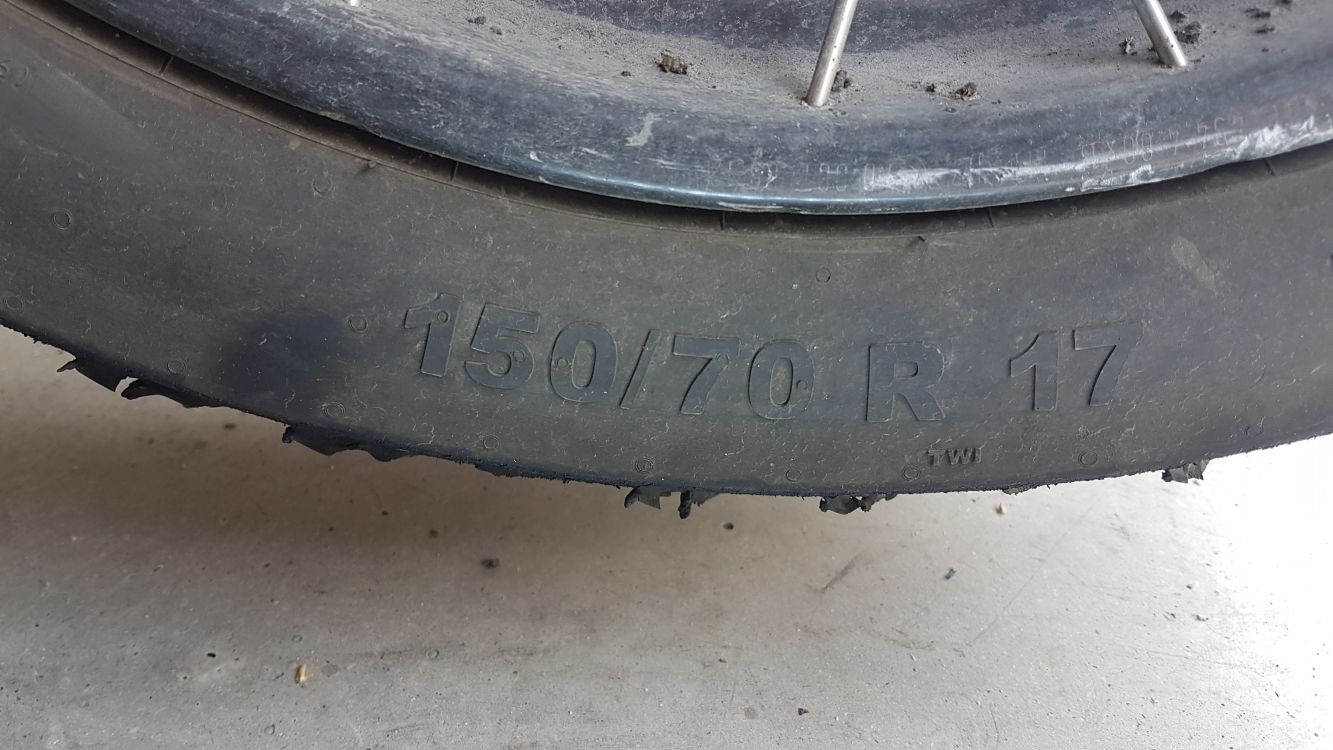

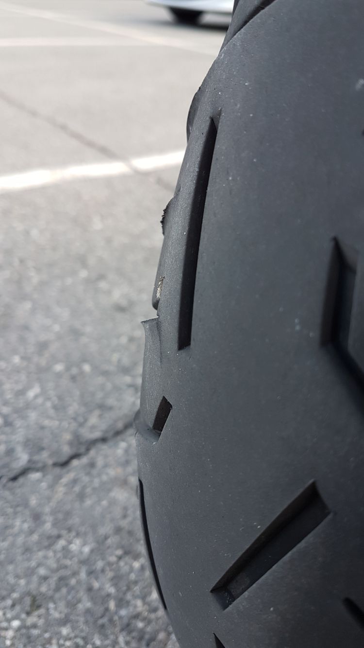

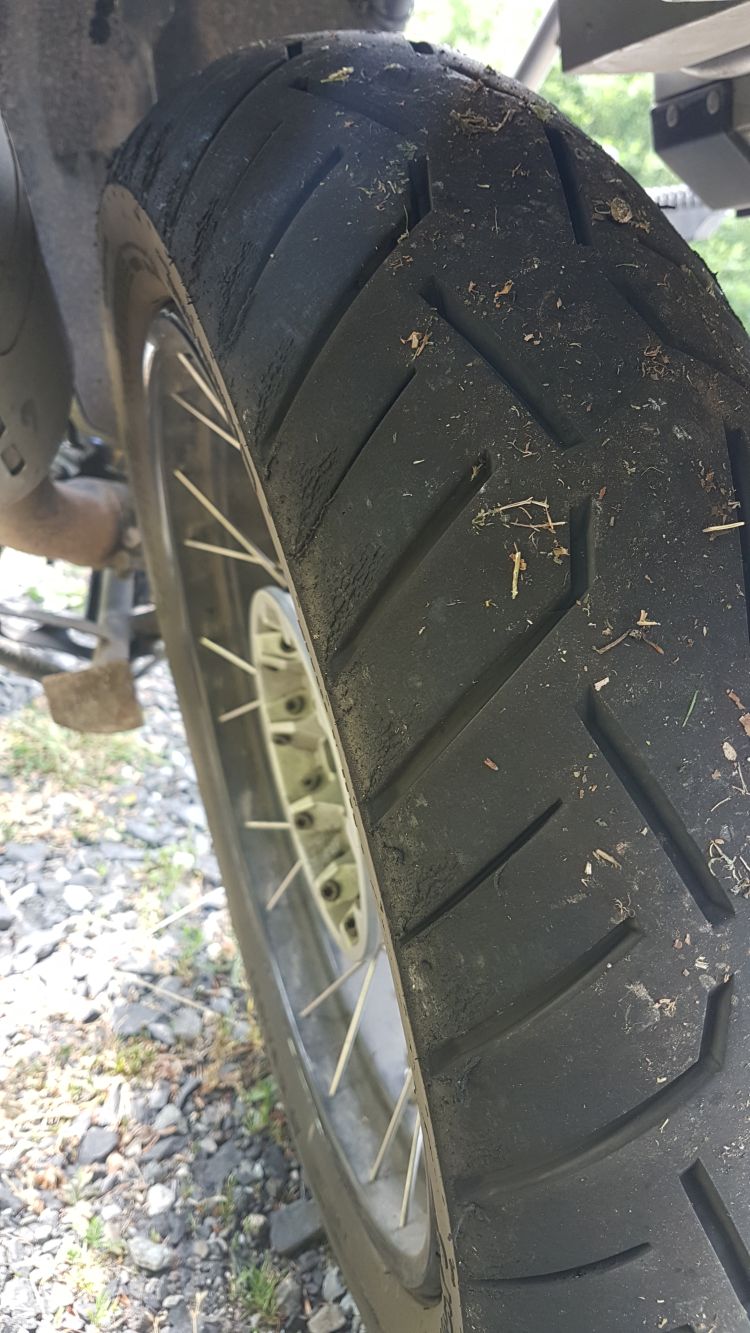

Yoda_By_58 hat geschrieben:Hallo Zusammen,
hier meine Erfahrung mit dem CRA3, ist nicht ganz vergleichbar da sie von der R1200GSA stammen.
Vom Verschleißbild ähnlich wie beschrieben.
Gefahren im letzten Jahr, Vercore, Ardesch, Cevennen und GTdA, 25-30 Grad Lufttemperatur (Ende 05 Anfang 06), ausschließlich Landstraße, volle Beladung, 4.680 km Tourlänge.
Haftung war immer ausgezeichnet (nur 50km Regen), ab ca. 3.500 km ist sie in die Kurve gekippt.
Im gegensatz zum Hinterreifen war der Vorderreifen absolut Top im Verschleißbild.
Macht euch euer eigenes Bild:
4.678 km
4.678 km
4.000 km
2.860 km
660 km

entschuldigung für die doppelung des Textes plemplem
verfluchte Technik :ahh:
Mitte noch gut vom Profil, Flanken runter

meine Fresse, dem Reifen hast du es aber gegebenen....

Yoda_By_58 hat geschrieben:Bild
Ohne jemand nahe treten zu wollen, für diesen ungleichmäßigen Abrieb kann der Reifen nichts - der ist in jede Kurve ziemlich brutal hinein gebremst worden (statt aus der Kurve heraus beschleunigt). Man sieht das am Sägezahn des (offenbar richtig rum) montierten Reifens. Für diesen Fahrstil wäre es besser, den Reifen anders rum zu montieren, damit der Sägezahn verschwindet.

Serpel hat geschrieben:
Serpel
.......am besten nach der halben Laufzeit, um ein gleimässiges verschleisbild zu erreichen, und 1.000km Autobahn einlegen
damit die Mitte des Reifen ein ähnliches Verschleissbild aufzeigt ;-) 8)
