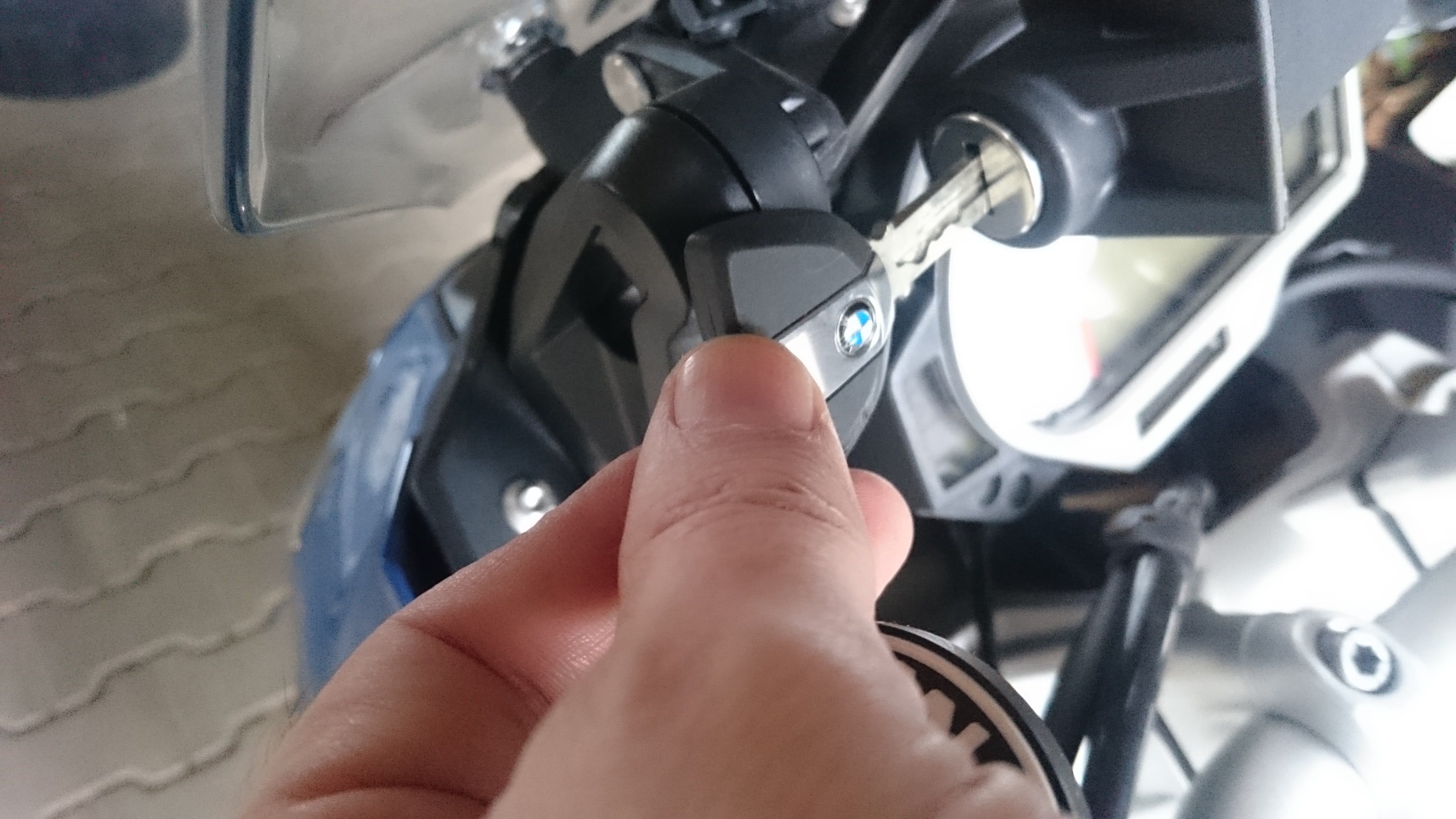

Der Schlüssel passt nur wenn der Halter komplett zur Scheibe gedreht wird.
Ob es mit längerem Abstand besser geht müsste mal jemand Posten der es so gemacht hat.

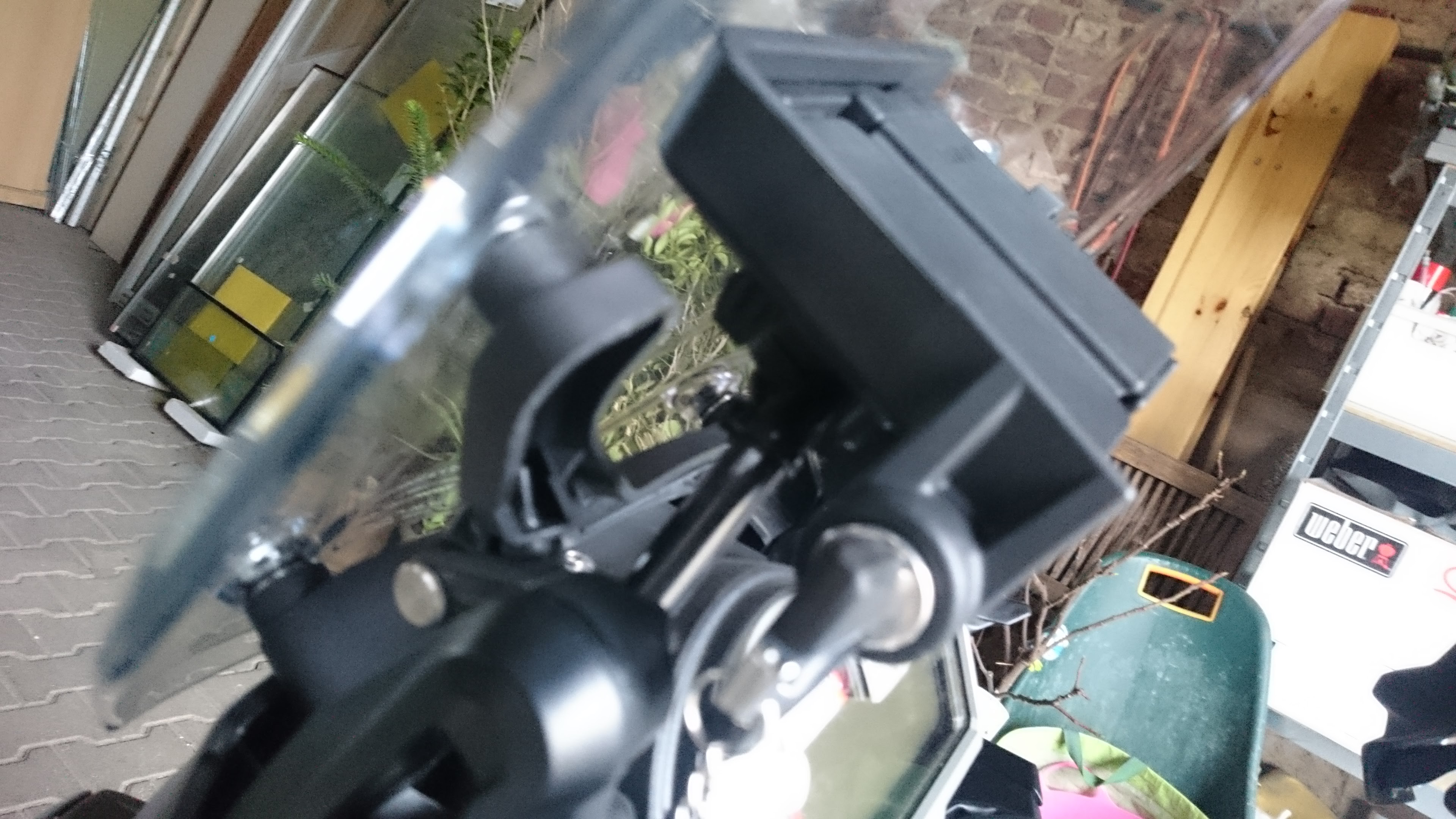

Anbei paar Bilder:
(weitere Bilder im 2. Part da hier nur max 4 gehen)
hochgeklappt Seitenansicht
hochgeklappt Schlüssel gedreht, es ist knapp..
hochgeklappt damit Schlüssel passt
Distanzstücke sind hier 4 Stück 1mm Nylon-Unterlegscheiben

Also ich habe kleine Distanzstücke angebracht (auf dem letzten Bild zu sehen) und konnte den Halter so fest montieren. Ein drehen um den Schlüssel benutzen zu können ist nicht notwendig!! So funktioniert es tadellos winkG
