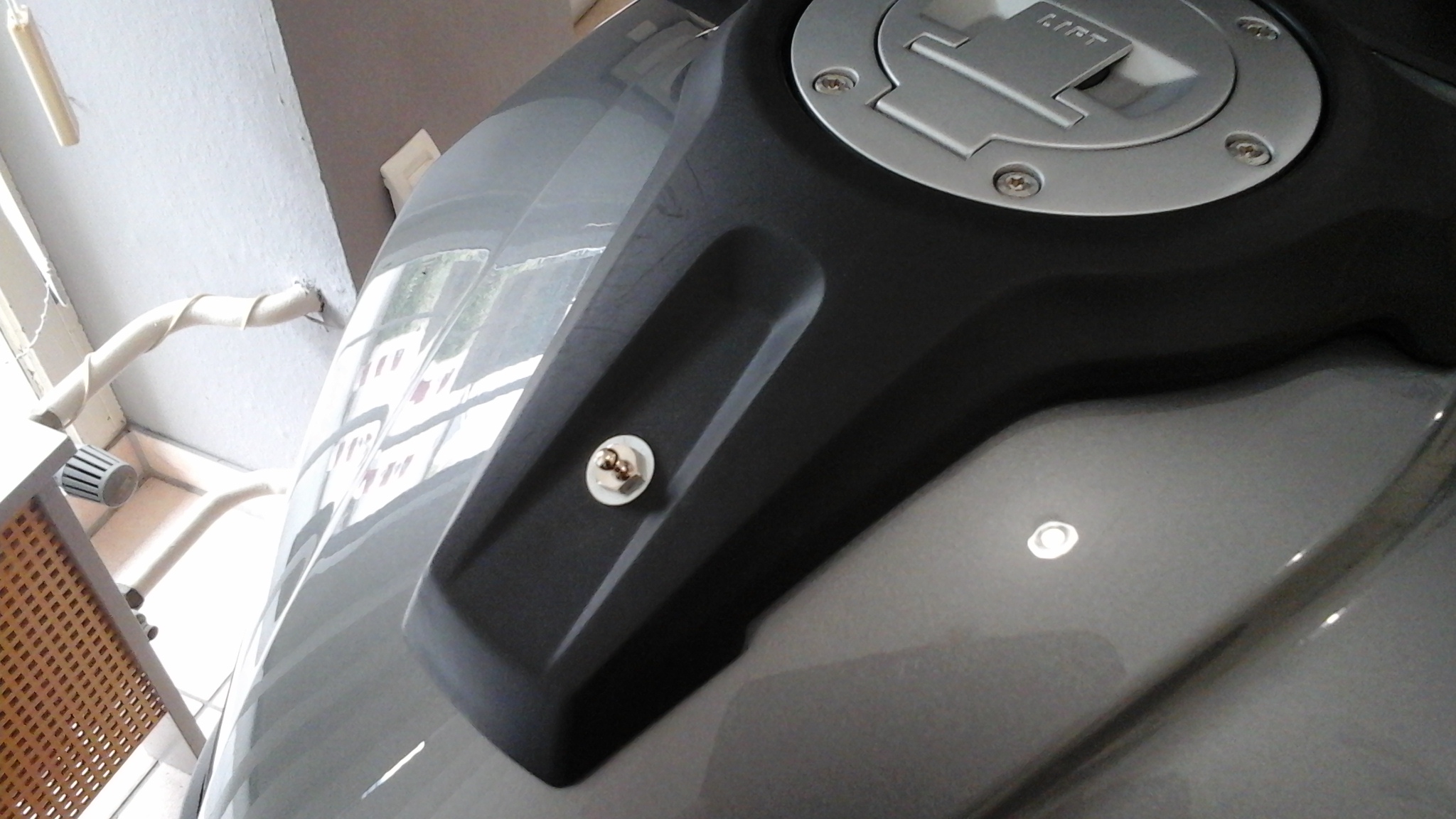

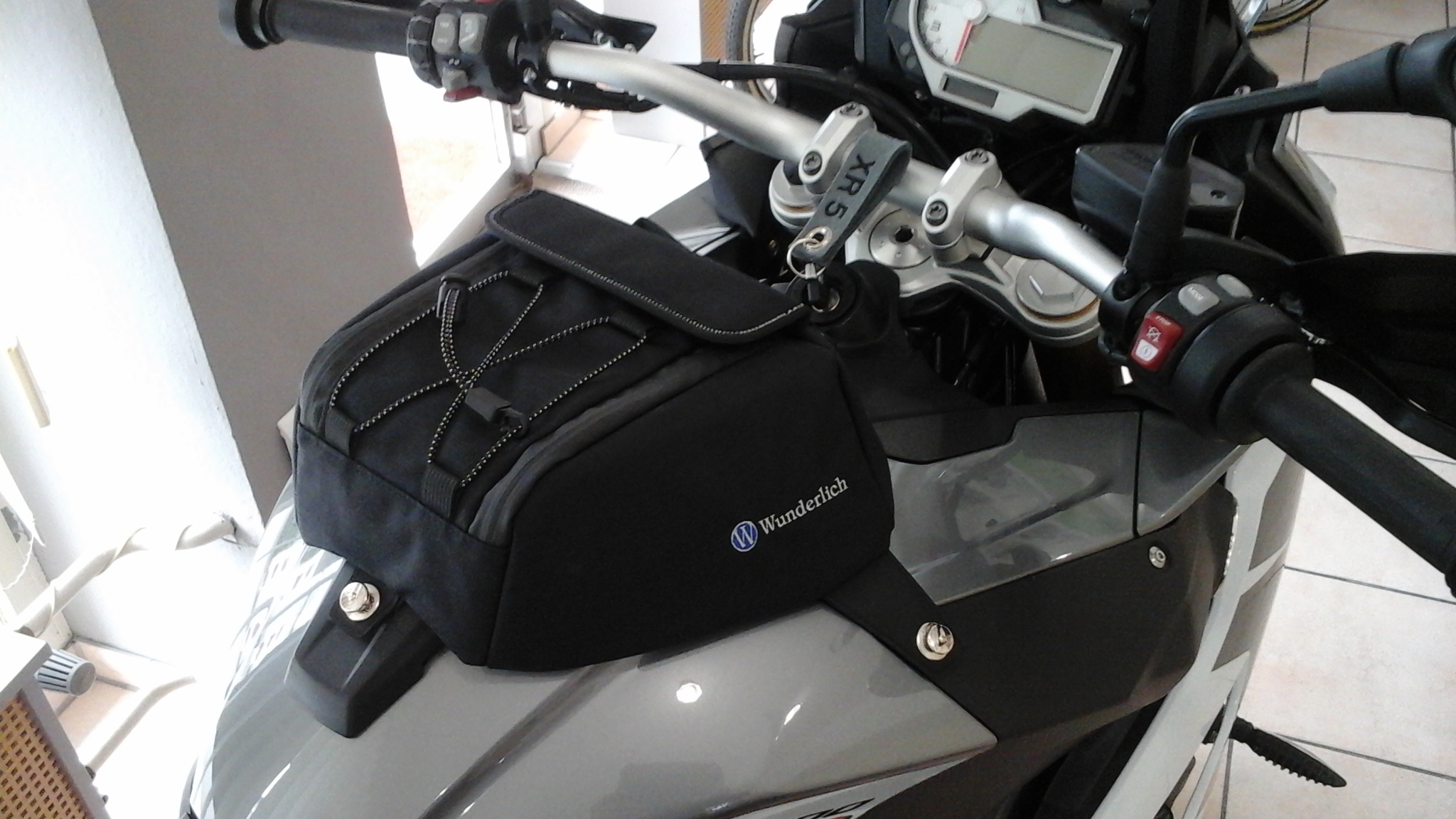

Beitragvon NeanderXR » 03.05.2016, 10:49
IcH war am WE beim Jahresauftakt der Wunderlichen und konnte an dem Tankrucksack nicht vorbei.
Für mich die perfekte Größe und Lösung. Optisch wesentlich besser als die Lösungen mit Tankring.
Sitzt bombenfest an drei Punkten festgemacht.
100%ige Empfehlung meinerseits!

Mir gefällt die Art der Befestigung auch richtig gut und vor allem es gibt keine Bänder, die irgendwo reingepasst werden müssen.
Wenn die Wunderlichen das Sportbag für die S 1000 R vorne auch noch mit einem Knopf befestigt hätten, wäre die Mitnahme und anschließende Befestigung bei einem Halt noch besser.

Beim Tanken löse ich nur zwei und klappe den schräg nach vorne weg!
Beim Mitnehmen/Wiederanbringen reichen die 3 völlig aus denke ich....unterhalb ist der Tankrucksack auch mit rutschhemmenden weichen Plastik beschichtet....wie so ein Gecko-Pad im Auto!
bombenfest

ich habe mir auch diesen Rucksack gekauft und wollte ihn gerade montieren.
Leider haben die beigelegten Schrauben nur das Gewinde ohne den bei den Original-Schrauben vorhandenen Zylinder.
Wie habt Ihr das gelöst? Wenn ich nur die "wunderlichen" Schrauben nehme kann ich die Verkleidung nicht ordentlich befestigen.

Bei mir (S 1000 R) hat das ohne Probleme gepasst. Originalschrauben raus und die Wunderlichen Schrauben rein.

Leider sind die Unterlegscheiben nicht dabei. Ohne geht die Montage nicht.

Das stimmt....ich habe auch kleine Unterlegscheiben genommen....habe ich nicht erwähnt....wenn man das Foto gross zieht sieht man das....dachte ICH bin zu pingelig arbroller

Ich habe mir erst mal 7 mm Alu-Röhrchen und Unterlegscheiben besorgt und kann jetzt wieder beruhigt mit der Tasche fahren.
