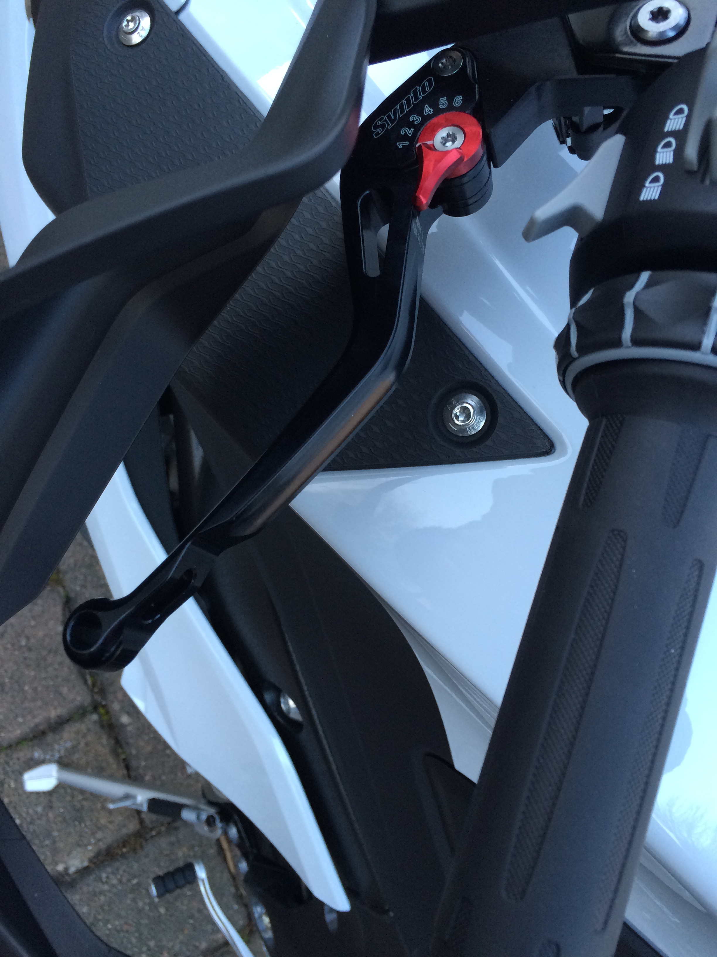

Ich hab mir heute den ABM Hebel montiert.

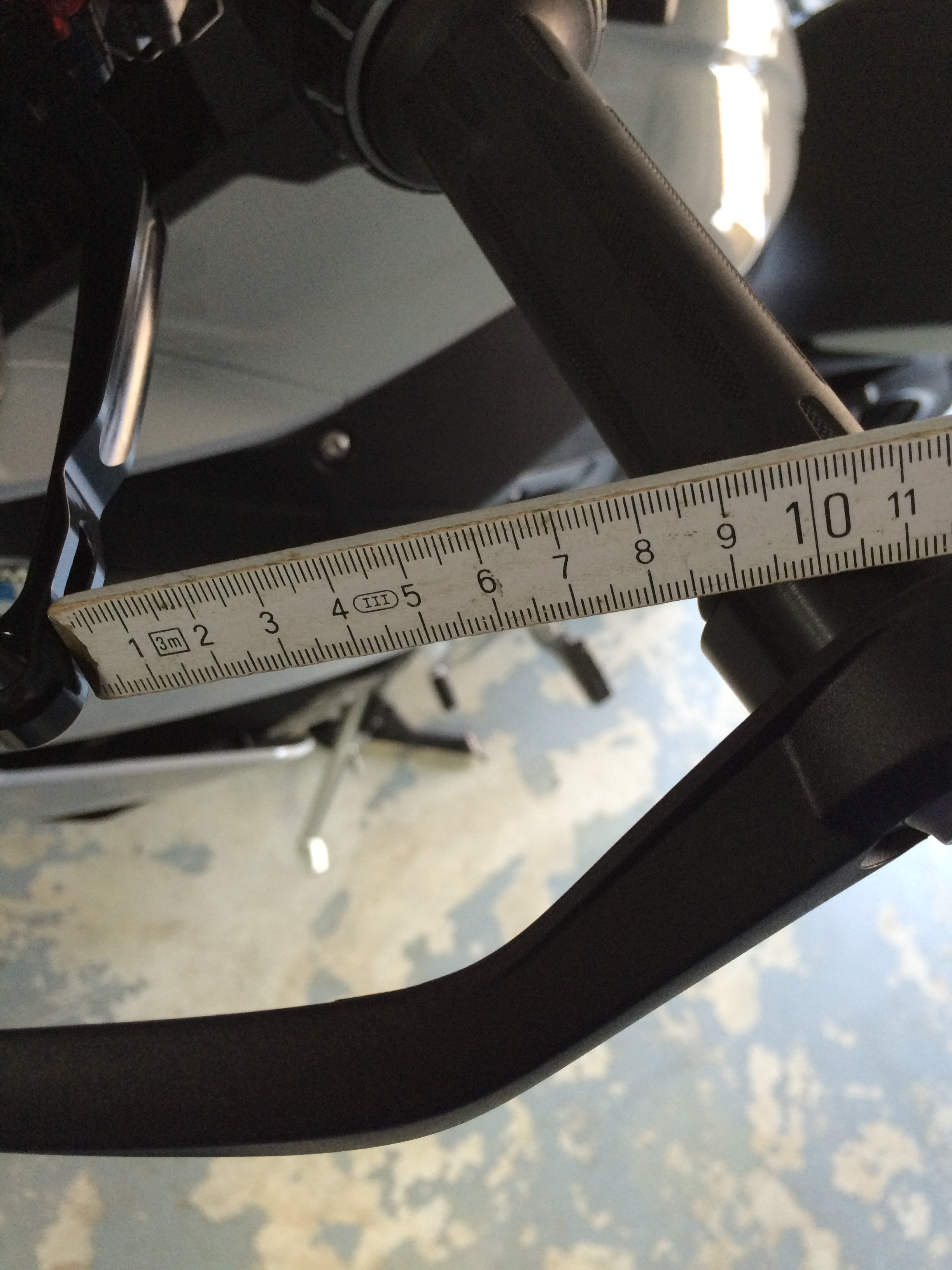

Habe mal mit dem Zollstock den Unterschied gemessen, vorher nachher.
Um die Schalter nicht zu verbiegen habe ich den Schaltnocken als erstes demontiert und erst zum Schluss wieder montiert.
Hat alles auf Anhieb geklappt und gepasst ohne nach zu arbeiten und finde der Hebel macht sich auch sehr gut.
Habe 89€ für den Hebel bezahlt. Denke das ist ein fairer Kurs.

2,5cm näher dran. Das ist doch schon mal was.

der ABM Hebel passt PnP siehe oben und da stöst auch nichts an.
Die AC-Schnitzer hebel passen auch PnP , werden soweit ich weiß von ABM hergestellt.
Thomas

beesybaer hat geschrieben:2,5cm näher dran. Das ist doch schon mal was.
Hast Du einen Link, wo man die bekommt?
Hab auf der Herstellerseite unsere XR nicht auswählen können. :(
falsche annahme.
je weiter innen gemessen wird, desto kleiner ist der abstand.
auf beiden bildern ist zu sehen, dass die messung nicht identisch ist.
um es tatsächlich zu vergleichen, hätte am originalhebel da gemessen werden müssen, wo der abm-hebel endet.

stimmt. Gut aufgepasst. Bzw. an der Stelle, wo man mit den Fingern als ersten den Kupplungshebel zu greifen
bekommt. Und das dürfte ganz weit innen sein.

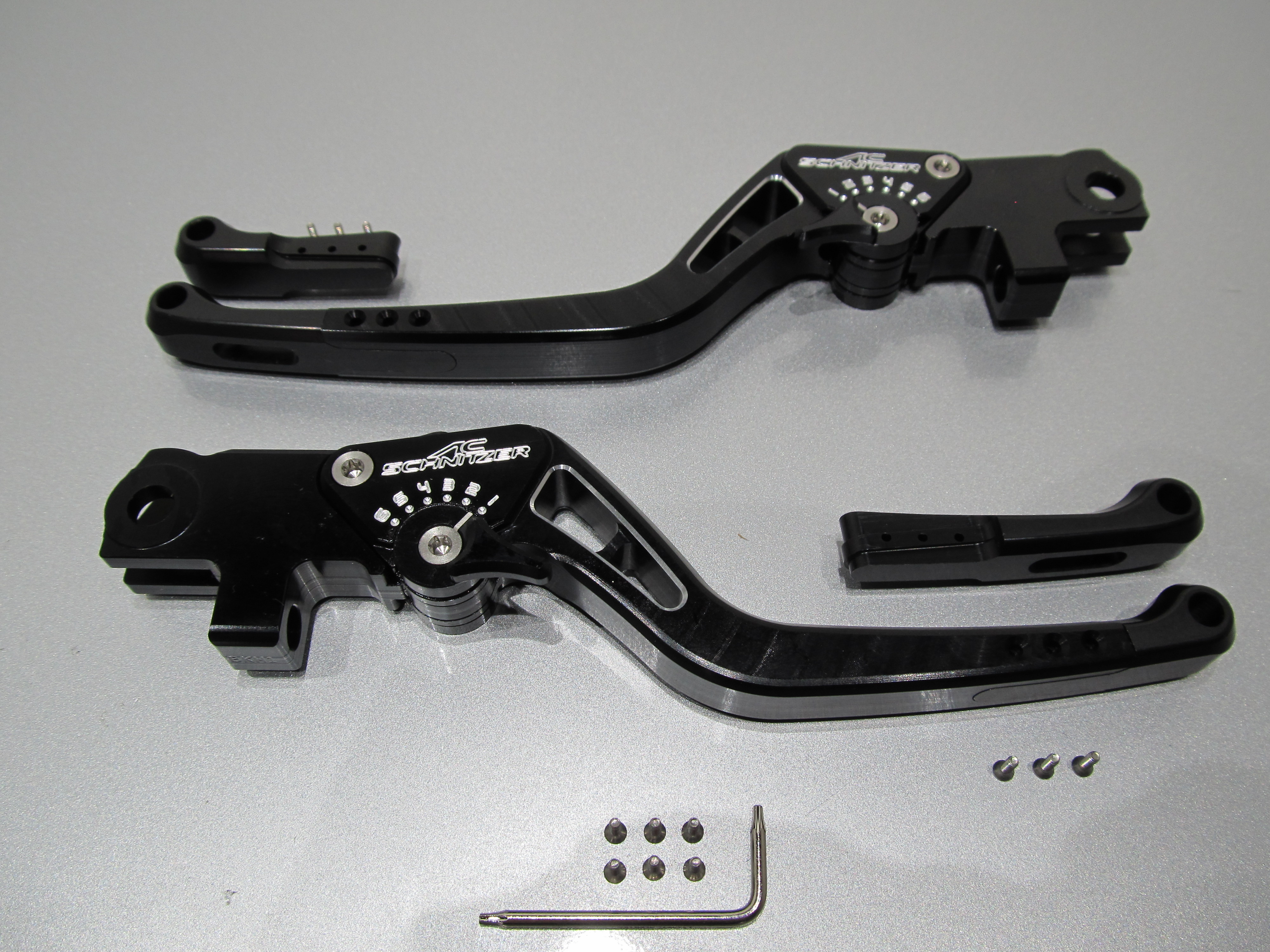

abm und spiegler haben die XR noch nicht gelistet.
ac-schnitzer hat diese AC S2 hebel für die XR:

Es gibt in in 2 Versionen so wie ich Ihn verbaut habe und so wie oben der AC Schnitzer aussieht.
Wenn ich mich nicht ganz stark täusche ist der AC-Schnitzer Hebel von ABM
