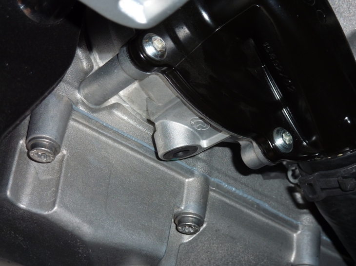

Nach jeder fahrt ist mein Hitzeschutzblech etwas mehr vollgetropft. Ich kann mir nur vorstellen, dass es aus der Bremsleitung leckt. Aber es ist alles tocken, ich kann keinerlei undichtigkeit feststellen. Bremsflüssigkeitsstand ist i.O. Ich habe erst 350km runter. Also wenn bald der Schnuller raus kommt werde ich es mal ansprechen. Vielleicht kennt das ja einer.

Schau dir mal die Wasserpumpe und den Anschluss an das liegt ja auf gleicher Höhe wie die Spritzer evtl hängt da noch was.

bei mir war es die Wasserpumpe
hab ne neues bekommen

BenzoL hat geschrieben:Schau dir mal die Wasserpumpe und den Anschluss an das liegt ja auf gleicher Höhe wie die Spritzer evtl hängt da noch was.
Danke, aber sieht alles top aus keine Läufer o.Ä.(Bilder) Habe Sie auch warm laufen lassen. Lediglich ganz ganz wenig (siehe roter Pfeil). Da hat sich aber nichtmal ein Tröpfchen gebildet.
Ich werd aber drauf achten wenn Sie mal wieder um die 100° erreicht.

Das bisschen wird weggeschleudert und dann kommts nach ! scratch

War bei meiner RR auch zu Anfang. Hab mich immer gewundert warum die Stiefel schmierig waren.
Fest anziehen und gut war es. Achtung Drehmoment ist nicht sonderlich hoch

Drehmoment bei der ÄRRÄRR 10 Nm

ernesto81 hat geschrieben:Beim Wasserboxer ist dafür hinter der Stirnwand extra ein Sieb, in der Hoffnung das es "versickert" bzw trocknet eh es die Öffnung verlässt. Sowas geht bei der R / RR natürlich konstruktiv nicht. Das "Problem" ist bekannt, aber im Prinzip auch kein Problem, wenn sich die Wasserpumpe zur Entlüftung mal ein paar Spritzer da unten raus drückt.
Eher ein Schönheitsproblem...
Deshalb wurde bei meiner auch schon zwei mal die Wasserpumpe erneuert. Einmal habe ich drauf hingewiesen. Einmal hat es der Händler bei der Inspektion mitgemacht ohne beim Telefonat was zu sagen.
Bei mir lief die Suppe bis auf das Hinterrad. In Kurven sehr ungeil nogo
Danke für die vielen Antworten ! Aber jetzt mal nacheinander (ist ja meine erste BMW).
Wass verbirgt sich denn hinter diesem Deckel? Wenn sich da eine "Entlüftung" der Wasserpumpe befindet, sollte ich ja nicht einfach stärker zudrehen - und womit? Ist das ein XXL-Torx oder ein BMW Werkzeug?
Dass sieht für mich auch nicht aus als ob da regelmäßig Flüssigkeit austreten sollte.
Warum haben einige neue Wasserpumpen bekommen wenn es doch nur "Entlüftungsflüssigkeit" sein sollte.

Bei meiner S1R mit knapp 1400km suppt es auch an der Schraube unten rechts raus... Was ist das, ist es gefährlich, schädlich?

okay, war vorhin noch einmal BMW...die Aussage war, dass es manchmal vorkommt, dass von Werk aus die Dichtmasse nicht korrekt verteilt wird und dann Öl austritt... Ich soll vorbeikommen und die Maschine hinstellen, damit die das im Rahmen der Gewährleistung reparieren.

Torx 60 passt auf den schwarzen Deckel, hab den vorsichtig nachgezogen.
Hat sich durchaus etwas anziehen lassen.
Nach einer "lahmen" Kolonnenfahrt ( mit Kühlwassertemperaturen um die 100 grad) letzten Sonntag hab ich die gleichen Spritzer bei mir auch bemerkt. Dachte es kommt vom WD -40 welches ich auf die beweglichen Gestänge und Bremshebelaufnahme gesprüht habe.
Werde die Sache im Auge behalten :shock:

Worauf ich hinaus will. Ich habe keine Ahnung was da gesifft hat, jetzt ist es dicht. Aber ich will nicht mit ner vollkommen ahnungsolsen, aufgetakelten Buisnes-Tussy laber sondern mit dem Mechaniker, der dran gearbeitet hat. Dann bespricht man was gemacht wurde und dann wir das Motorrad übergeben. Also so kenn ich das von HONDA. :finger:

Die große Schwarze Schraube (eher Deckel) die gezeigt wurde ist aber nicht die Wasserpumpe sondern der Steuertriebdeckel.
Links ist ja noch ein kleiner Deckel. Eventuell kommt da öl raus? Dort ist ne Metallscheibe drin bei mir.
Bei dem großen Deckel (T-60) kann ich nur raten diesen mit den angegebenen Drehmomenten anzudrehen wenn ihr den löst.
Darunter ist ne O-Ring Dichtung und die wird eher undicht wenn man die zu fest anknallt. Manchmal ist fest != gut.
