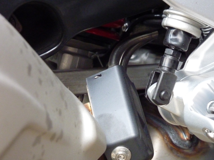

BenzoL hat geschrieben:Schau dir mal die Wasserpumpe und den Anschluss an das liegt ja auf gleicher Höhe wie die Spritzer evtl hängt da noch was.
Tearz hat geschrieben:War bei meiner RR auch zu Anfang. Hab mich immer gewundert warum die Stiefel schmierig waren.
Fest anziehen und gut war es. Achtung Drehmoment ist nicht sonderlich hoch
ernesto81 hat geschrieben:Beim Wasserboxer ist dafür hinter der Stirnwand extra ein Sieb, in der Hoffnung das es "versickert" bzw trocknet eh es die Öffnung verlässt. Sowas geht bei der R / RR natürlich konstruktiv nicht. Das "Problem" ist bekannt, aber im Prinzip auch kein Problem, wenn sich die Wasserpumpe zur Entlüftung mal ein paar Spritzer da unten raus drückt.
Eher ein Schönheitsproblem...
