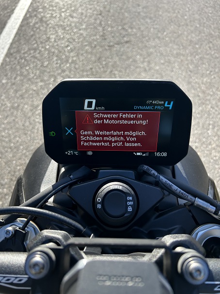

Kiste abgeholt und nach 72 KM kam die rote Fehlermeldung "Schwerer Fehler in der Motorsteuerung! - Gem.Weiterfahrt möglich. Schäden möglich. Von Fachwerkst. prüf. lassen"
Nach Abstellen, brauchte ich nur die Zündung erneut aktivieren und der Fehler war direkt wieder im TFT, auch ohne den Motor zu starten.

Zündaussetzer Zylinder 1
Mehr weiss ich noch nicht.

Gestern kam die Nachricht, das die Zündspule auf Zylinder 1 einen Defekt hat.
Wird ausgetauscht. Soll im Laufe der kommenden Woche fertig werden.

die ansaugtülle vorne hatte einen hänger, löste sich dann, die meldung blieb erstmal stehen, verschwand und wurde dann ausgelesen.
wenn nochmal, wird es geändert...bisher stille dort...

Guten Morgen, habe das gleiche Problem nach ü400km am Neubike. Gibts was neues zu deinem Fall? Habe meinen Händler bereits kontaktiert, warte auf einen Termin zwecks Leihmotorrad.
Bei mir gabs aber zuvor noch sporadisch paar ungesunde Knallgeräusche aus der Airbox beim hochschalten und sie lief komisch bei 3500-4000rpm bis die Fehlermeldung kam.
