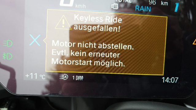

Hallo Motorradfreunde, habe ein neues Problem mit meinem Sorgenkind S1000XR Sport!
Kennte einer von euch das Problem, das während der das Keyless Ride angeblich ausfällt, aber das Motorrad ganz normal abgestellt und gestartet werden kann! Heute trat während der Fahrt der Fehler mehmals auf und als ich nur anhielt, ohne Motor aus, verschwand die Fehlermeldung wieder!
Wäre für hilfreiche Antworten sehr dankbar!
Ich glaube ich habe ein Montags-Motorrad! :cry:

Oh man du hast aber echt Pech. Gib das mal in der Suche ein ich habe das hier im Forum vor ca. 2 Wochen schon mal gelesen.

Ooobbsss ... was für eine Scheiße ... Batterie einmal abklemmen und wieder Dean, vielleicht war es das dann. :roll:

Schlüsselbatterie mal prüfen ggf. ist die bald leer

Beitragvon Jürgen69 » 11.04.2021, 21:38
Danke für die Tipps.
Batterie abklemmen=kein Erfolg
Schlüssel-Batterie ersetzt=kein Erfolg

dommuc hat geschrieben:Schlüsselbatterie mal prüfen ggf. ist die bald leer
Wenn die Batterie schwächer wird, kommt eine andere Warnmeldung, die genau auf diesen Umstand hinweist. Und beim Austausch der Schlüsselbatterie unbedingt darauf achten, ausschließlich Markenbatterien einzusetzen, viele Noname Produkte funktionieren auch dann nicht, wenn sie neu sind.

Beitragvon Jürgen69 » 16.04.2021, 19:01
Laut meiner BMW Werkstatt und BMW, war der Schlüssel defekt!
Hoffentlich wars das jetzt!

Beitragvon Jürgen69 » 28.06.2021, 07:59
Leider ist das Problem wieder da, am Schlüssel lag es nicht!
Neuerdings führt das Motorrad auch eine Löschung meiner Bluetoothverbindungen zum Helm und Handy durch, oder ich kann die Verbindungen im Display gar nicht mehr anwählen! :ahh:

Beitragvon Jürgen69 » 02.07.2021, 09:22
Angeblich wieder der Schlüssel defekt und das TFT wird auch getauscht! nogo

Beitragvon Jürgen69 » 02.07.2021, 12:41
Ich wollte ja schon wandeln, wiel ich so viele Probleme habe!
Das kostet pro angefangene gefahren 1000 Km (habe jetzt 5600Km drauf), 280.- Euros + 3% mehr Mwst, das kostet dann schon richtig Geld!
Einen Reparaturversuch haben sie noch!
Mägelliste meiner XR!
-Bremssattel li+re undicht
-Keyless mehrmals Störungen
-Notruf mehrmals in der der Werkstatt
-weißes Tankmittelteil scheuert an den seitlichen blauen, wurde ersetzt
-Windschild klappert wie verrückt, Lösung mitte Juli
-Duchschnittverbrauch resetet sich selbständig nach Zündung ein
-Bluetoothverbindung zum Helm wird einfach gelöscht
-Kette schlägt an Schwinge
-Bremse quitscht
Nun steht das Hexerl seit Montag beim :D, mit dem bin ich Top zufrieden und er kann auch nichts dafür, und wird frühesten mitte nächster Woche fertig, wegen Lieferung der Ersatzteile! :cry: cofus
