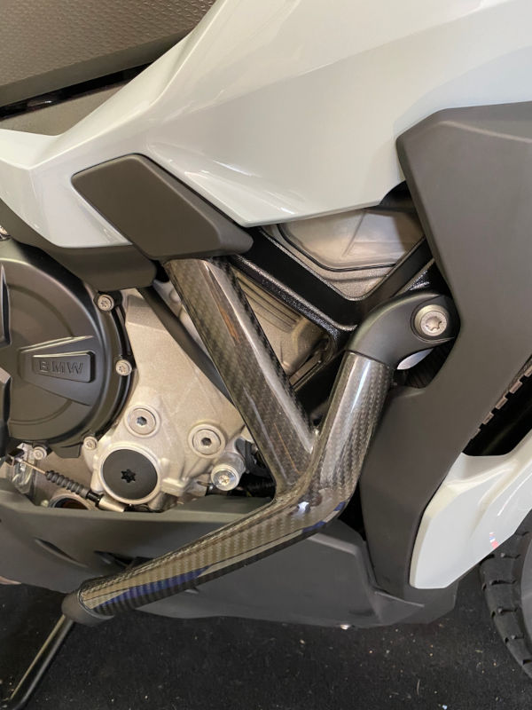

Die Montage gestaltet sich einfach:

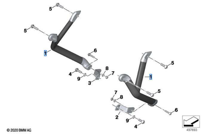

Explosionszeichnung BMW M Carbon Motorschutzbügel K69
Die Zahlen auf der Explosionszeichnung entsprechend der Pos. in der Teileliste.

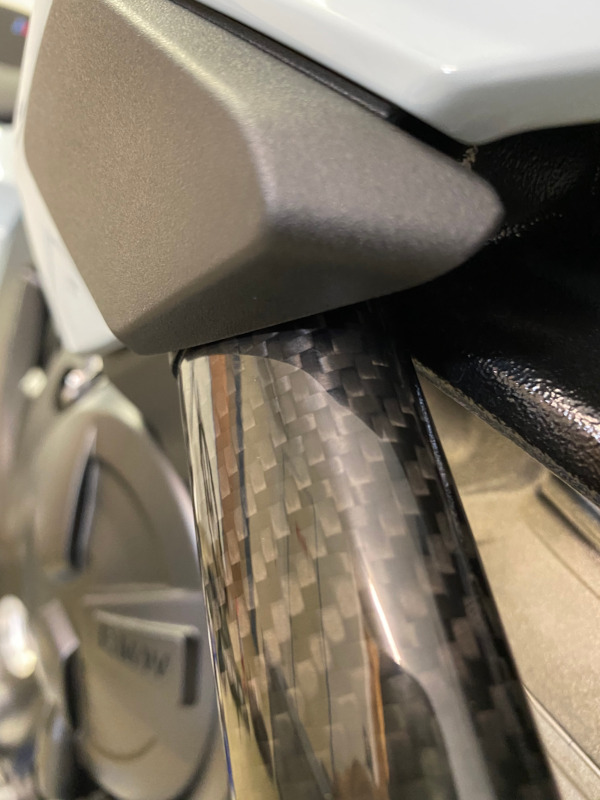

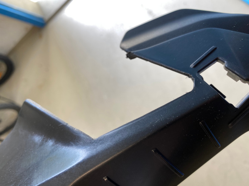

Nach dem Einbau ist mir aufgefallen, dass die Seitenverkleidung nicht mehr passt, da sie am Sturzbügel an steht, was definitiv nicht im Sinne des Erfinders ist.
Ich hätte sie montieren können, das ganze steht dann leider so unter Spannung, dass es früher oder später durch die Vibrationen irgendwo gerissen wäre.
Verkleidung steht am Sturzbügel an
Verkleidung steht am Sturzbügel an - Detailansicht

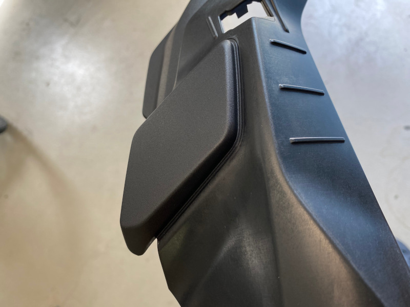

Also Dremel aktivieren um die - ich nenne es "schwarze Abdeckung" zu entfernen.
Es ist eine Nut sichtbar, an der man entlang schneiden kann.
Bevor man das tut, muss aber noch das lackierte Teil der Verkleidung vom unlackierten, hinteren Teil der Verkleidung (dort wo die "schwarze Abdeckung" dran ist) getrennt werden.
Dazu löst man zuerst zwei Schrauben (TX25) um den unteren Teil (nicht den hinteren) zu entfernen.
Danach kann man den unlackierten, hinteren Teil der Verkleidung von dem lackierten Vorderteil entfernen - er ist nur geklipst und schnell getrennt.
Nun trennt man mit einem Dremel oder einer Laubsäge die "schwarze Abdeckung" aus dem unlackierten, hinteren Teil der Verkleidung heraus.
Vorher: Hinterteil der Verkleidung - unbearbeitet
Nachher: Hinterteil der Verkleidung - bearbeitet
Das wars schon.
Die Verkleidungsteile werden in umgekehrter Reihenfolge wieder zusammen gebaut und am Bike montiert.

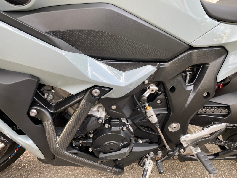

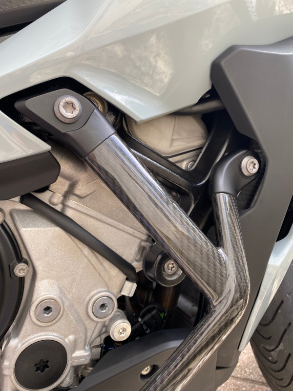

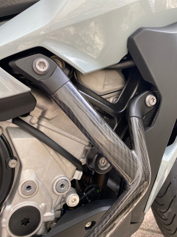

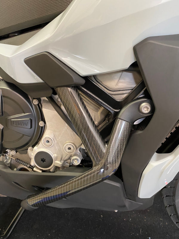

Noch etwas zur Montage der unteren, seitlichen Verkleidung:
Linke Seite:
Darauf achten, dass das Gummi in der Näche des Schalthebels richtig sitzt!
Soll heissen: Die linke Verkleidung muss über den Gummi, damit sie richtig sitzt - nicht vor dem Gummi hängen!
Rechte Seite:
Der Halter des rechten Motorschutzbügels muss durch das Loch der unteren seitlichen Verkleidung geführt werden.

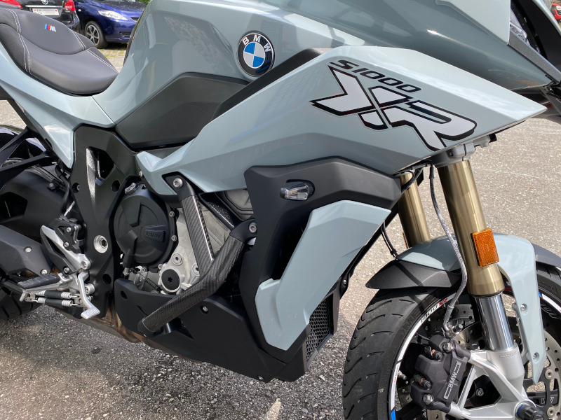

Nachdem alles wieder zusammen gebaut ist, sieht das ganze so aus:
Sturzbügel verbaut
Sturzbügel verbaut
Sturzbügel verbaut
Ich hoffe die Anleitung hilft dem einen odere anderen wenn er die frech teuren originalen Sturzbügel verbauen möchte.

Beitragvon Stelzensportler » 14.07.2020, 15:07
der Ausschneiden der Unterverkleidung ist von BMW so vorgesehen. Deshalb gibt es dort auch den Grat als Markierung. Die Schnittfläche wird im eingebauten Zustand vom Lackteil abgedeckt.

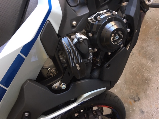

Beitragvon rusto0105 » 12.08.2020, 16:22
.....gut aussehen tun die original Bügel. Aber > 800 € ist frech.
Seit letzte Woche gibt es das GSG Motorschutz Paket bestehend aus Motorschutz links und rechts, den eigentlichen Sturzpads, den Achsenpads und den Lenkerendstücken für 439,- €! Finde ich fair und habe es bereits montiert, siehe Bild!
rusto0105
Beiträge: 6
Registriert: 18.07.2020, 19:48
Motorrad: S 1000 XR, 2020
Re: BMW M Carbon Motorschutzbügel K69
Beitragvon florianlaux » 12.08.2020, 17:28
schaut gut aus - hast Du da einen link?
und evtl. noch mehr Fotos?
florianlaux
Beiträge: 67
Registriert: 16.06.2020, 08:44
Motorrad: S1000 XR 2019
Beitragvon OKT-i » 12.08.2020, 20:45
Das ist der Link - inkl. Fotos der Bauteile:
https://www.gsg-mototechnik.de/00bmw/bm ... r-2020.htm
Habe auch schon darauf gewartet. Die Achspads konnte ich von der RR übernehmen - weil identisch
OKT-i
Beiträge: 30
Registriert: 28.10.2014, 20:29
Motorrad: BMW S 1000 XR K69
