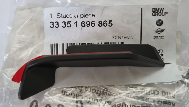

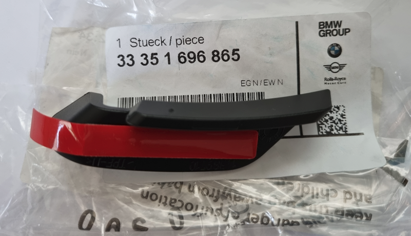

Hallo TiKae,
hier die Teilenummer. Das Teil hat mir mein Freundlicher so mitgegeben.
Schwingenschutz
Schwingenschutz

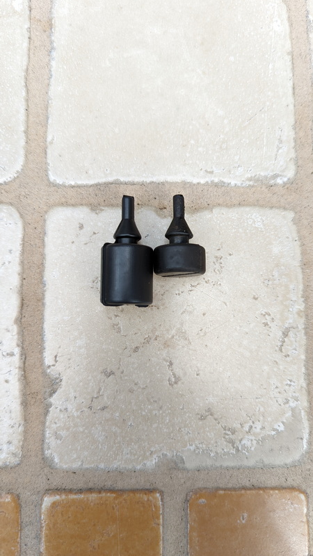

Habe eine Lösung für das Klappern des Hauptständers gefunden die bei mir das Problem beseitigt hat.
Habe bei Leebmann einen längeren Gummipuffer bestellt und ausgewechselt seitdem ist ruhe.
Es ist der Puffer auf der rechten Seite der am Anschlag des Auspuffs anschlägt.
Link für Bestellung Puffer.
https://www.leebmann24.de/puffer-465285 ... _--kIy5OoI
Gummipuffer

Danke für den Tip!
Werde ich gleich ausprobieren und Rückmeldung geben ob es bei mir auch funktioniert hat.

Danke bestellt Werde das
ausprobieren mit dem Puffer
Melde mich wenn es geklappt hat oder nicht

Leider scheppert es bei mir auch wieder gehörig. Von daher ist zwar das seitliche klappern weg, aber das "Schlagen", wenn der Hauptständer wieder oben anschlägt, ist voll da.
Ich werde es auch einmal mit dem größeren Anschlaggummi probieren. Wenn ich mich recht entsinne, gab es dieses "Schlagen" bei meiner GSX 1250FA auch, aber nicht so metallisch im Klang.

Warte auf den größeren Puffer der ist bestellt. Ne Hauptständer ist schon praktisch.
