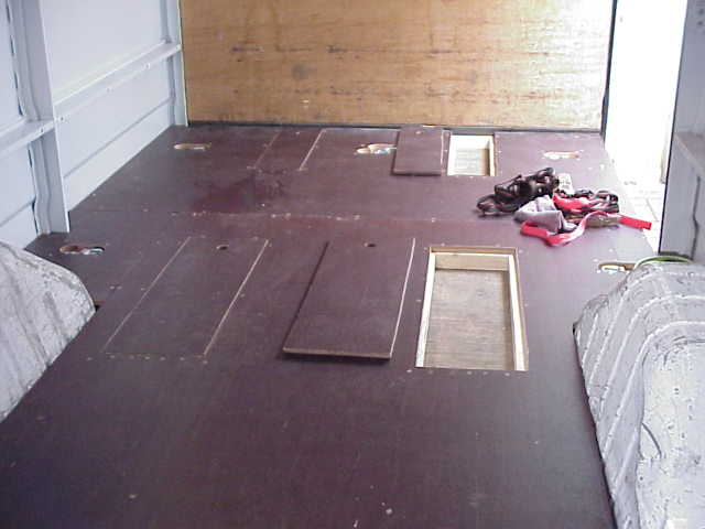

Meine Frau und ich haben jetzt bereits den dritten Transporter und überall hatte ich einen doppelten Boden (ca. 50mm) drin.

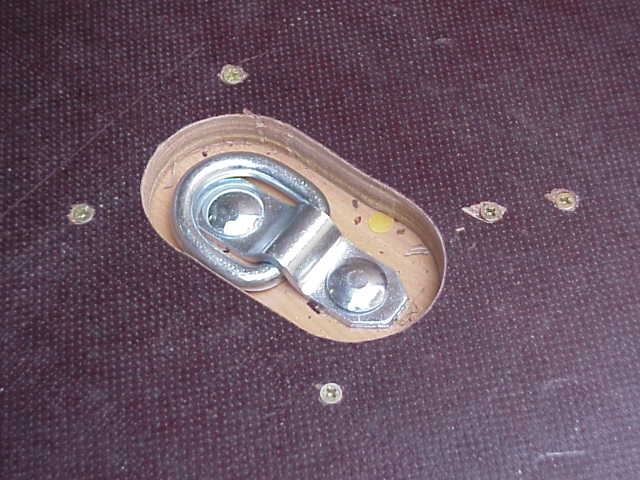

Da wir den Sprinter nur zu 80% zum Motorradtransportieren verwenden und er ab und an mal bei meiner Frau arbeiten muss, fallen somit feste bodentiefe Ausbauten aus. Der Doppelboden hat an den Stellen für die Vorder- und Hinteräder rausnehmbare Platten. An den Stellen steht das Mopped dann tief und die Räder sind so seitlich geführt. Das spart die Benutzung von sperrigen Radklemmern. Die Motorräder werden gegen die vordere verstärkte Trennwand gezogen und nur mit jeweils zwei Gurten über die untere Gabelbrücke verzurrt. Die Ösen (LKW-Qualität) sind im Doppelboden versenkt und durch den Wagenboden verschraubt. In den sonst abgedeckten Rad"wannen" liegen auch jeweils alle nötigen Gurte. So habe ich immer einen glatten Boden bereit für Transporte, aber auch immer eine Motorradhalterung drin.
Ein drittes Motorrad passt noch hinten in die Mitte rein. Dafür kann ich die beiden vorderen hinten etwas schräg Richtung Seitenwand stellen. Die Bodenöffnungen sind für diesen Fall variabel ausgeführt. Beim dritten Motorrad führe ich dann die Räder durch einfache Alu-U-Profile, die ich über Bolzen einfach in den Boden stecke. Verzurrt wird das dritte Mopped vorn dann nur in Tankhöhe zur Seite, nicht in die Federn, wie die anderen beiden. Hinten habe ich wieder an passenden Stellen die LKW-Ösen im Doppelboden. Das reichte bisher selbst bei heftigen Passfahrten :-)

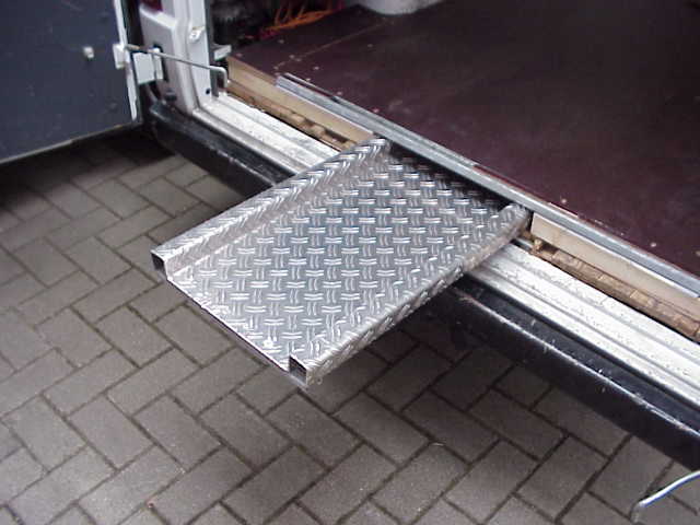

Unter dem Doppelboden ist natürlich auch die dafür angefertigte Alu-Rampe (40cm breit, 2m lang) eingeschoben. Diese hat ein C-Profil am Ende, das ich in ein C-Profil einhängen kann, das den Abschluss des Bodens am Heck bildet.

PS: hab doch ein 3 Bilder vom Bodenausbau des ersten Transporters gefunden. Das Prinzip ist geblieben:
Klick drauf für größer!

das mit dem doppelten Boden und der Auffahrrampe ist auch eine coole Idee. ThumbUP

da gebe ich dir Recht. Ich habe mir das System auf der Intermot angeschaut. Ist eine tolle Sache die aber auch kostet. Das mit dem doppelten Boden finde ich gut, das werde ich wohl übernehmen. Die Holzauffahrrampe sieht mir aber ein bißchen labil aus.

Wolfgang; die Rampe ist doch aus Alu gekantet. scratch

Ich meine auch die auf der Flexbu Seite.

Holzrampe ist so eine Sache. Ich habe eine aus Fahrzeugbauplatte gebaut, um Ölfässer in und aus einem T4 rollen zu können. Die hält. Allerdings ist die auch nur ca 1,40 m lang.
