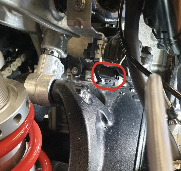

Wotsche hat geschrieben:Kurzes Update:
Stecker ist heute gekommen und gleich mal eingestöpselt.
Nach 5 Minuten gefummle war das Teil drin.
Welcome back, Sound der 15er! 8) 8) 8)
Bis R1Snake sein Modul in Serie anbieten kann, bleibt der Alpha Stecker verbaut.
Ich grinse immer noch!!! ThumbUP
Wotsche, wo hast Du den Stecker eingestöpselt?
Ich will den Stellmotor nicht entfernen, müsste dies aber, wenn ich den Stecker des Stellmotors nutzen möchte.
Du hast den Stellmotor ausgebaut, oder wie hast Du das gemacht?

Beitragvon Wotsche » 03.10.2021, 07:46
@Unnamed
(siehe Foto). Stecker mit Schraubenzieher ausklipsen und nach vorne abziehen.
Alpha Stecker drauf und mit nem Kabelbinder fest machen. Ist zwar ein bisschen gef…e aber dein Gesichtsausdruck nach dem starten ist unbezahlbar! :mrgreen:

Ok, schon mal Danke fürs Bild. Sitzt bei meiner Single R an gleicher Stelle.
Wenn ich das also richtig verstehe, muss der Originalstecker eine L-Förmige Form haben. Der Alphastecker ist dann Gerade (wie abgebildet) und somit wären die Kontakte am Stellmotor offen liegend und sollten mit einem Blindstecker verschlossen werden. Hab ich das so richtig verstanden?
Letzte Frage.
Ich fahre eine S1000R Baujahr 2021. Keine RR.
Auf der Seite von Alphatechnik ist die 2021 Single R nicht vermerkt.
Das sollte aber doch gleich sein. Weiss das jemand?

Beitragvon advance28 » 05.10.2021, 15:47
Ja der passt von der RR. Alles easy!

Beitragvon Unnamed » 16.10.2021, 19:08
Stecker ist heute von Alpha Racing angekommen. Sehr dezent das Teil. Super. Sollte somit nur für das sehr geübte Auge der Rennleitung zu erkennen sein.
Wird am Mittwoch eingebaut.
Jetzt die Frage.
Die Klappe und der Stellmotor wird ja bei mir nicht ausgebaut.
Muss der Stecker rein wenn die Maschine aus ist, oder wenn Sie läuft?
Frage deshalb da ich irgendwo mal aufgeschnappt hatte, das der Stecker erst bei geöffneter Klappe eingeklippst werden soll. Ich habe keine Ahnung ob ohne Motorlauf die Klappe zu oder offen ist!
Oder ist der Stecker so "schlau" und macht die Klappe einfach auf, wenn man startet?

Re: Sound S1000RR / 21er
Beitragvon Stratos-Schorsch » 16.10.2021, 21:35
Wenn du bei laufendem Motor den Stecker vom Servomotor abziehst, kommt eine Fehlermeldung im Cockpit, also erübrigt sich der Rest!
