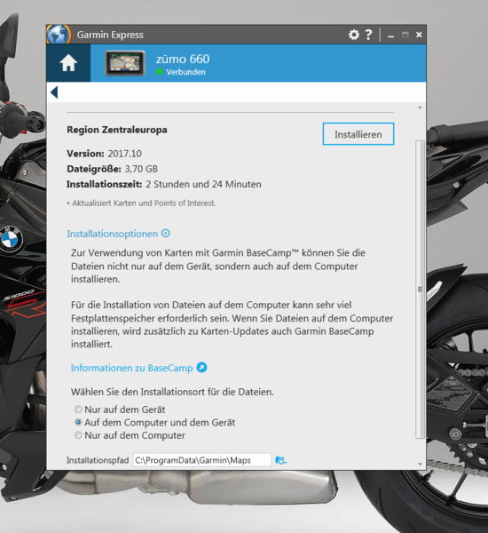

Beitragvon Kajo » 15.05.2016, 11:34
In Ergänzung sei noch erwähnt dass man bei der Installation neuer Karten mit dem GARMIN EXPRESS unter Installationsoptionen den Punkt: "Auf dem Computer und auf dem Gerät" anklicken kann.
