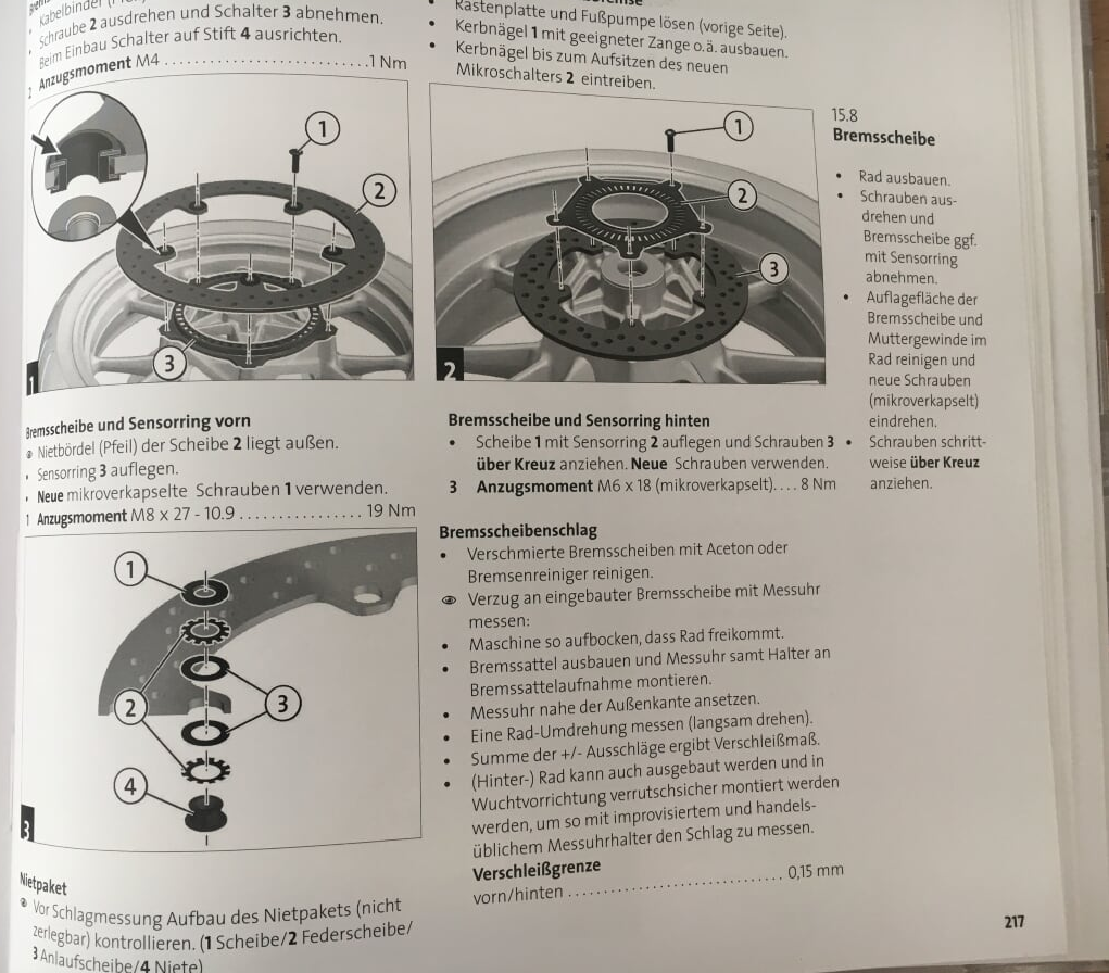

Beitragvon Dampfplauderer » 08.05.2018, 09:16
So sieht das im WHB aus...
@pepic
Das steht NEUE Schruaben verwenden und ja, mit den Scheiben war das Nietpakte der Bremsscheiben gemeint.
Trink nicht so viel Kaffee... neenee

Re: Anzugsdrehmoment Bremsscheibe vorne
Beitragvon Pepic-Motorsport » 08.05.2018, 12:37
aber auch nur in der Theorie...
Du kannst deine "alten" Schrauben verwenden... das sind doch die gleichen wie bei der RR
und hier haben schon Hunderte RR Fahrer ihre Bremsscheiben gewechselt ohne Neue Bremsschrauben zu kaufen und die Leben
auch noch alle...du kannst es mir glauben oder auch nicht.
Du schreibst die ganze Zeit von Scheiben...Scheiben und Floater sind für mich zwei verschiedene Dinge.
Die Moto Master Bremsscheiben passen Plug & Play und haben auch nicht diese vielen Einzelteile wie das TRW Montagekit.

Beitragvon TimoXR » 08.05.2018, 20:44
Pepic-Motorsport hat geschrieben:aber auch nur in der Theorie...
.. wenn ich gewusst hätte dass das hier gleich so losgeht, hätte ich einfach nochmal angerufen :D
hatte ich so nicht beabsichtigt. Motomaster hat Deine Aussage PlugnPlay bestätigt, nix Montagekit oder neue Schrauben, Schraubenkleber mittelfest, wenn man auf Nr. sicher gehen will, reicht vollkommen. Werde sie morgen einbauen, werde berichten. Bin nur noch nicht sicher ob die mitgelieferten Hülsen zwischen Felge und Scheibe oder von aussen zwischen Schraube und Scheibe montiert werden. Aber das zeigt sich bei der Montage.
Die Wellenscheiben sind bei den Motomaster ja schon verbaut da sie ein Bauteil mehr haben als die Originalen Bremsscheiben. Das ganze nennt man dann schwimmend gelagert :D
