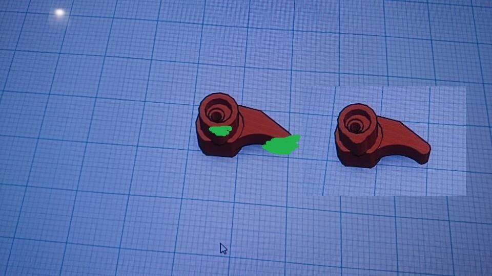

Beitragvon madmax3 » 13.02.2016, 22:03
Hab mal bissel rumprobiert..... Bild
Prototyp wird gerade gedruckt....
Gesendet mit Tapatalk 4 Android

Beitragvon madmax3 » 13.02.2016, 22:12
Prototyp fertig..... Mal testen ob es passt

Beitragvon madmax3 » 13.02.2016, 22:30
PASST! Jippeeee! Mein Erstlingswerk :-D

Beitragvon madmax3 » 13.02.2016, 22:44
@Nelle: Kanst Du mal ein Bild von Deinem Bearbeiteten Nocken machen? Senkrecht von unten wär gut. So , dass ich sehe , was Du abgeschliffen hast.

Re: kupplungshebel
Beitragvon Nelle » 14.02.2016, 11:52
Guten Morgen
Wenn du schon mal deine Abbildungen hier zeigst , so nehme ich diese doch.
