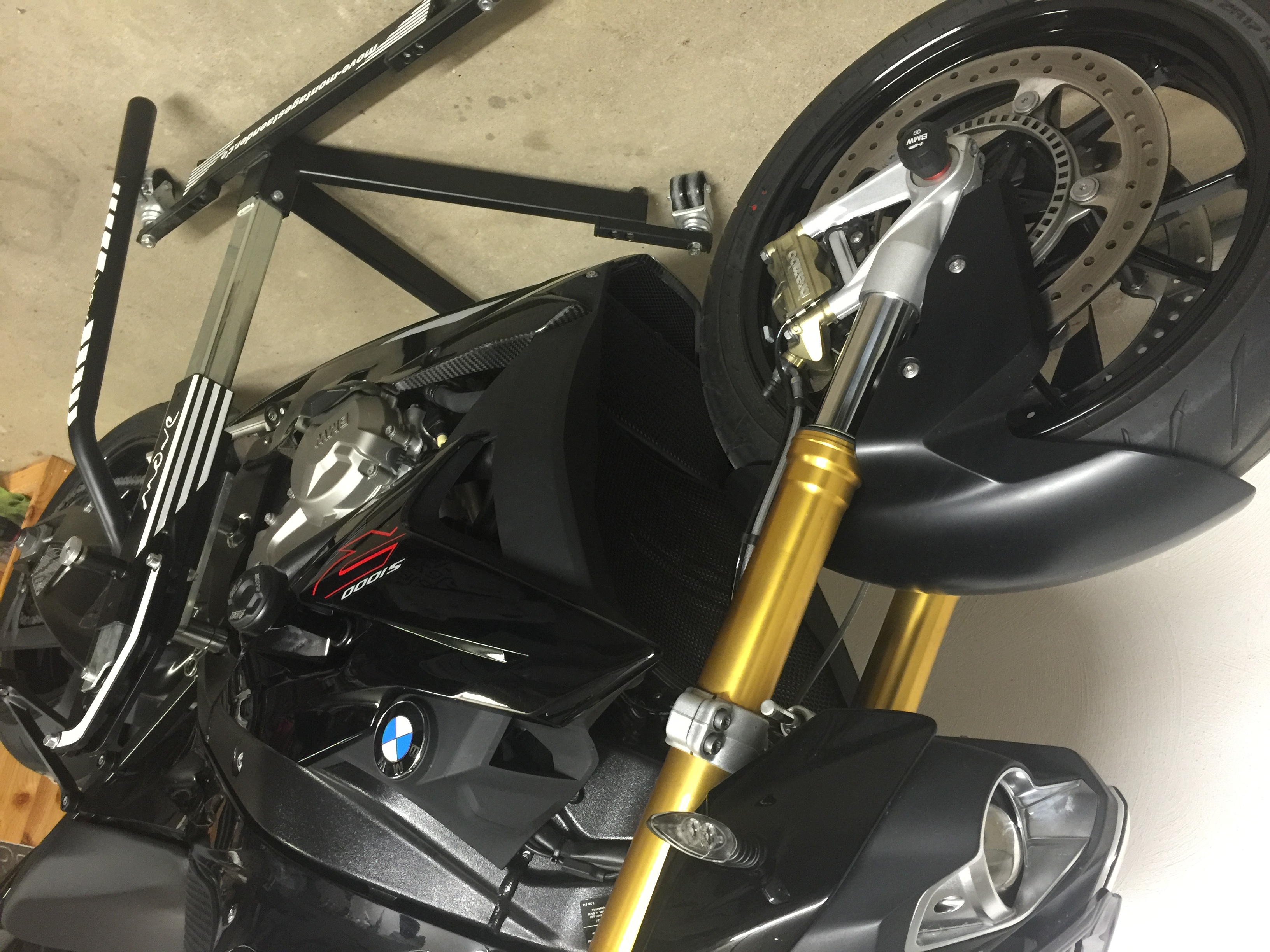

Beitragvon GIG » 15.05.2016, 21:12
Habe die Evotech-Gitter jetzt auch an meiner 2015er montiert.
Aussehen: top
Verarbeitung: sehr gut
Montage: recht einfach, nur eine Kabelschelle musste um einige mm versetzt werden.Fummelig war bei mir nur auf der linken Seite die Befestigung der beiden Gitter mit der verbindungs- und Befestigungsschraube.
Alles in Allem bin ich mit der Evotech-Lösung sehr zufrieden. ThumbUP
GIG
Beiträge: 153
Registriert: 27.05.2015, 08:37
Re: Kühlerschutzgitter
Beitragvon GIG » 29.05.2016, 17:22
Sieht auch in Kombination mit dem Ilmberger Bugspoiler gut und stimmig aus.
GIG
Beiträge: 153
Beitragvon BlaueS1R » 30.05.2016, 10:40
Hey, wie hast du es geschafft den Zentrallifter sicher an die Garagendecke zu fixieren?? Specialkleber???
Ich suche schon lange nach einer solchen Möglichkeit.
;-) ;-) :lol:
BlaueS1R
Beiträge: 1250
Registriert: 24.03.2014, 19:26
Motorrad: R1200R LC + MT09 SP
Beitragvon Kajo » 30.05.2016, 11:13
BlaueS1R hat geschrieben:Hey, wie hast du es geschafft den Zentrallifter sicher an die Garagendecke zu fixieren?? Specialkleber???
Ich suche schon lange nach einer solchen Möglichkeit. ;-) ;-) :lol:
Siemens - Lufthaken - musste ich als Stift vor über 40 Jahren schon im Großlager holen.
