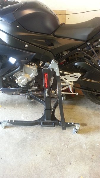

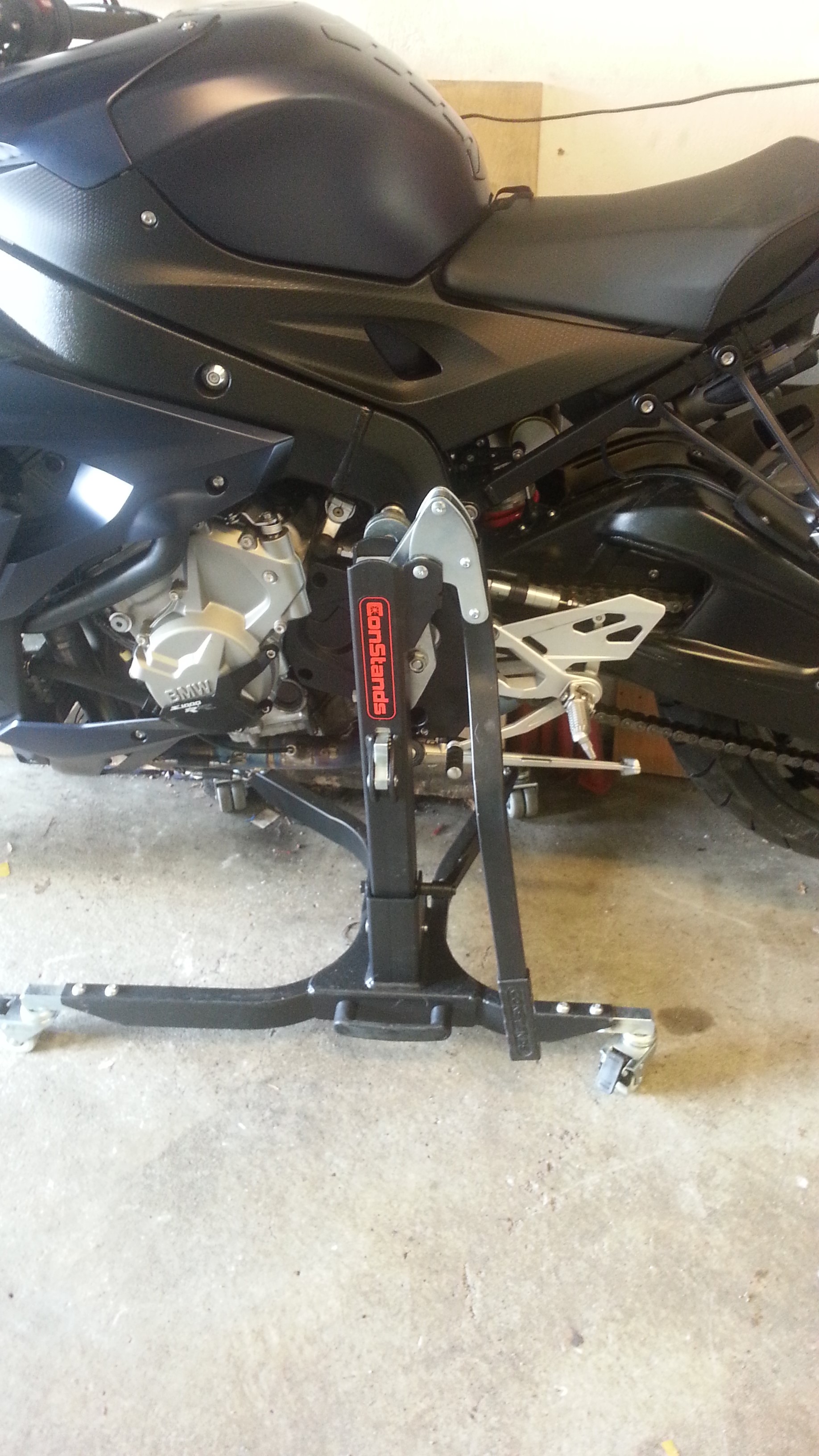

Ich habe auch den Montageständer mit dem Dorn.
Funktioniert recht gut.
Mich hatte nur gestört, daß man, z.B. bei ausgebauten Rädern, das Moped nicht mehr rangieren kann.
Ich habe mir dann noch den Constands Zentralständer besorgt.
So kann man das Moped beim Basteln einfach ins Eck schieben, ohne die Räder zu montieren winkG
Man ist viel flexibler.
Und selbst auf der Hebebühne kann man ihn gut nutzen.
Zwar teurer aber es lohnt sich.

Sieht dann so aus ThumbUP

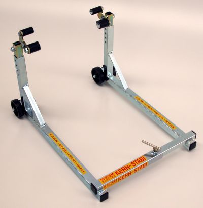

Beitragvon herbyei » 20.02.2016, 23:54
die dornaufnahme ist deswegen nicht geeignet, da diese an der schraube ansteht.
besser ist eine aufnahme wie nachfolgendes bild.

Also mein konischer Dorn ist mit Kunststoff ummantelt, also etwas breiter und berührt die
Schraube zum Rad hin nicht. Ich habe zusätzlich noch die andere Aufnahme im Bild oben,
aber mit der hab ich mich irgendwie nicht getraut, das Vorderrad aufzubochen scratch
