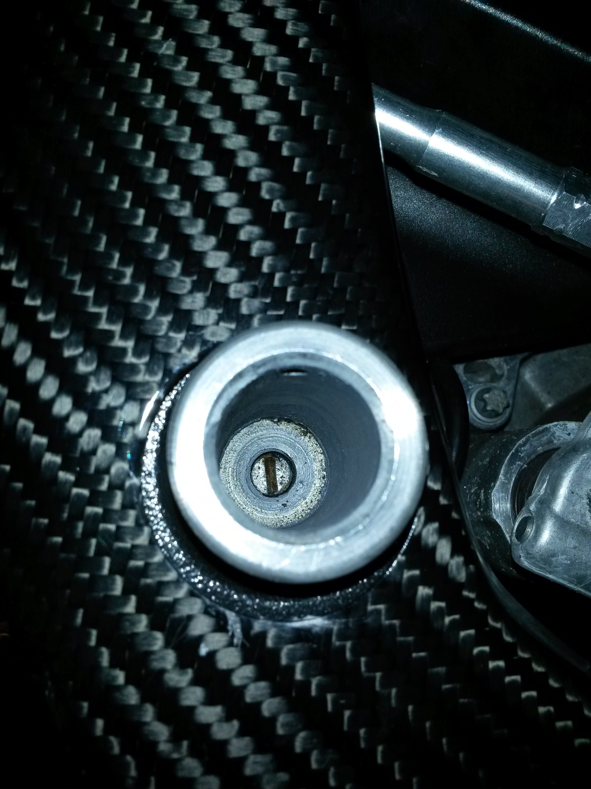

Beitragvon cH4oz » 07.01.2014, 05:14
Die Hülse von Bike Tower (NICHT Bursig) wird laut Bike Tower Mitarbeiter mit der Original Mutter befestigt. Sprich Mutter raus. Hülse (hat kein Gewinde) rein und mit der Original Mutter festziehen. Die Steckachse wird nicht gedreht. Die sitzt bei der HP4 auf der rechten Seite in einer Nut. Ich mach mal Fotos und stell sie rein.
Bei dir kInGpIn-RR hat die Hülse wohl ein Gewinde?! Ich kann da nämlich keine Mutter sehen. Das ist dann wohl eine andere Ausführung von Bike Tower. (für ältere s1000rr?)

Beitragvon cH4oz » 07.01.2014, 21:44
Ja dann war die Überarbeitung von Bike Tower sch*** :D
Ich hätte auch lieber eine Hülse mit Gewinde. Da muss ich mich mal mit einem Kumpel unterhalten :)
An die Originalmutter kommt man bei eingebauter Hülse nicht mehr ran. Man kann also nur von der rechten Seite der Steckachse anziehen und hoffen, dass die
Mutter fest wird. (wobei sich die Steckachse nicht wirklich drehen lässt)
http://www.fotos-hochladen.net/view/201 ... i3cly6.jpg
http://www.fotos-hochladen.net/view/201 ... 7u230o.jpg
http://www.fotos-hochladen.net/view/201 ... oifwb3.jpg

Beitragvon cH4oz » 23.01.2014, 16:29
Wenn man einen 16mm Innensechskant mit dünner Wandung (für Zündkerzen) nimmt kommt man an die Mutter ran und kann sie ordentlich anziehen. Schon passt alles!
