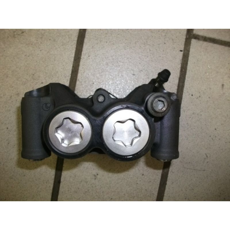

MSHPU hat geschrieben:Ich glaube kaum, dass vordere Bremszylinder größer dimensioniert werden, um der ungeraden Belagabnutzung entgegen zu wirken, das hat wohl eher damit zu tun, dass beim Motorrad bauartbedingt der Schwerpunkt nach vorne wandert und so die größte Bremsleistung vorne und nicht hinten erzielt wird.
Quatsch! Wird ein Bremsbelag der über zwei Kolben geht an die Scheibe gedrückt "frist" bzw. "dreht" er sich rein! Vergleichbar mit Centilever am Fahrrad. Die Abnutzung ist in Fahrtrichtung hinten am Bremsklotz größer durch das "Einkeilen". Damit das beim Moped nicht passiert ist der vordere Bremszylinder Größer, somit baut der vorder Bremszylinder (nach dem Hydraulik-Gesetz") eine größere Kraft auf und der Bremsbelagverschleiß ist gleichmäßiger. Viele Big-Bikes von Kawa, Yamaha und so haben am vorderen Bremssattel als auch am hinteren Bremssattel in Fahrtrichtung einen größeren vorderen Bremskolben.
Beiträge: 5157
Re: BMW S1000RR HP4
Beitragvon MSHPU » 12.12.2012, 23:27
Dann musst du differenzieren zwischen dem vordersten Bremszylinder innerhalb der Vorderradbremse und den Bremszylindern in der Vorderradbremse im Vergleich zum Bremszylinder an der hinteren Bremse. Du scheinst von ersterem zu sprechen, ich habe letzteres gemeint.
Zuletzt geändert von MSHPU am 12.12.2012, 23:33, insgesamt 1-mal geändert.
MSHPU
Beiträge: 4416
Wohnort: Augsburg
Re: BMW S1000RR HP4
Beitragvon Steini__22 » 12.12.2012, 23:33
MSHPU hat geschrieben:Dann muss du differenzieren zwischen dem vordersten Bremszylinder innerhalb der Vorderradbremse und den Bremszylindern in der Vorderradbremse im Vergleich zum Bremszylinder an der hinteren Bremse. Du scheinst von ersterem zu sprechen, ich habe letzteres gemeint.
Ichmeine die Größe des Bremskolbens in Bezug auf die Drehrichtung der Bremsscheibe... -also der Bremskolben wo die Bremsscheibe sich "reindreht" ist immer kleiner, Wo die Bremsscheibe sich rausdreht ist der Bremskolben immer größer.
Selbst die ersten FZR`s hatten das -ebenso Kawasakis "Zentnerblöcke" an der hinteren Bremszange...
-einfache Lösung große Wirkung -also gleichmäßiger Verschleiss an den Bremsbelägen.
Beiträge: 5157
Re: BMW S1000RR HP4
Beitragvon MSHPU » 12.12.2012, 23:35
Das habe ich (jetzt) verstanden. Dein erster Beitrag laß sich für mich allerdings so, dass du meintest, dass eine Vorderradbremse größer dimensioniert ist als eine Hinterradbremse, weil mit der größeren Bremse vorne das ungleichmäßige Verschleißen verhindert wird.
MSHPU
Beiträge: 4416
Wohnort: Augsburg
Re: BMW S1000RR HP4
Beitragvon Steini__22 » 12.12.2012, 23:45
MSHPU hat geschrieben:Das habe ich (jetzt) verstanden. Dein erster Beitrag laß sich für mich allerdings so, dass du meintest, dass eine Vorderradbremse größer dimensioniert ist als eine Hinterradbremse, weil mit der größeren Bremse vorne das ungleichmäßige Verschleißen verhindert wird.
nein nein nein! Also die vorderen Bremszylinder am Bremssattel sind größer -das meinte ich eigentlich nur damit.
Hier schön zu sehen:
Mit Einzelbelägen pro Bremskolben gibt es das problem (reinkannten" nicht! Deshalb wundert mich es das die HP4 Einzelbeläge hat! -oder wo ist da der Hintergrund? Einzelbeläge haben ja nichts mit Monoblock zu tun :!: -oder :?:
