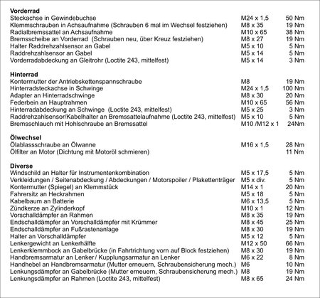

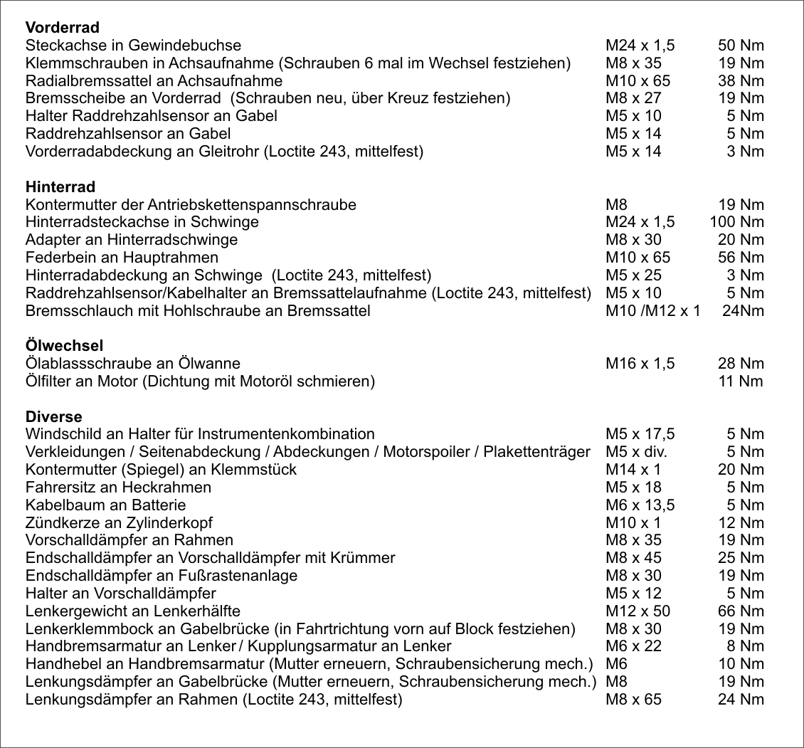

ich habe angefangen mir eine persönliche Drehmomentliste für die häufigsten Arbeiten zu erstellen. Die ewige Sucherei auf der CD geht mir auf den Pin. Wenn der Bildupload wieder funzt stell ich ein Bild ein.

hier mal einige Drehmomente.

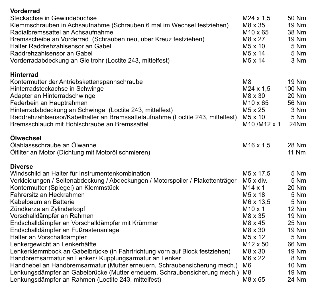

Ich hatte mal sowas zusammengestellt. Allerdings für R.
Grüße, Peter

Peti hat geschrieben:Ich hatte mal sowas zusammengestellt. Allerdings für R.
So eine Liste habe ich immer im Deckel meiner Rennstreckenkiste , alles schnell im Blick , falls das Gedächnis mal streikt und ein Foto im Handy ... ;-)
