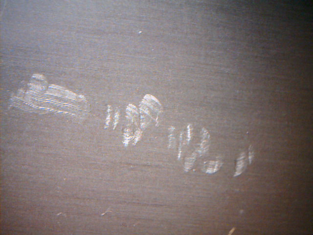

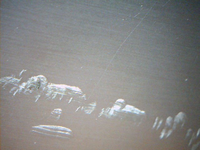

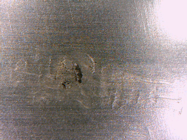

Beitragvon Steini__22 » 03.09.2013, 21:54
Hallo hallo,
hier mal ein paar Fotos von der beschädigten Schwinge
der Abrieb am Endtopf
also eindeutig keine Steine die sich verkantet haben, eindeutig ist die Schwinge durch den Auspuff beschädigt.
Abstand im montierten Zustand 7mm.
Ich kann mir vorstellen, das durch Fahrbahnunebenheiten etc. der Endtopf gegen die Schwinge schlägt.
Termnin bei BeEmDubbelyou steht.

Beitragvon Steini__22 » 07.09.2013, 08:38
Zwischenrohr von der Abgasanlage und Der Carbonhalter werden nun erneuert, Teile sind bestellt.
Wenn dann keine weiteren Schleifspuren auftreten und das die Ursache war wird die Schwinge getauscht.

Beitragvon FirefoxR1 » 07.09.2013, 12:54
Steini__22 hat geschrieben:Hallo hallo,
Das ist schon ziemlich heftig !
