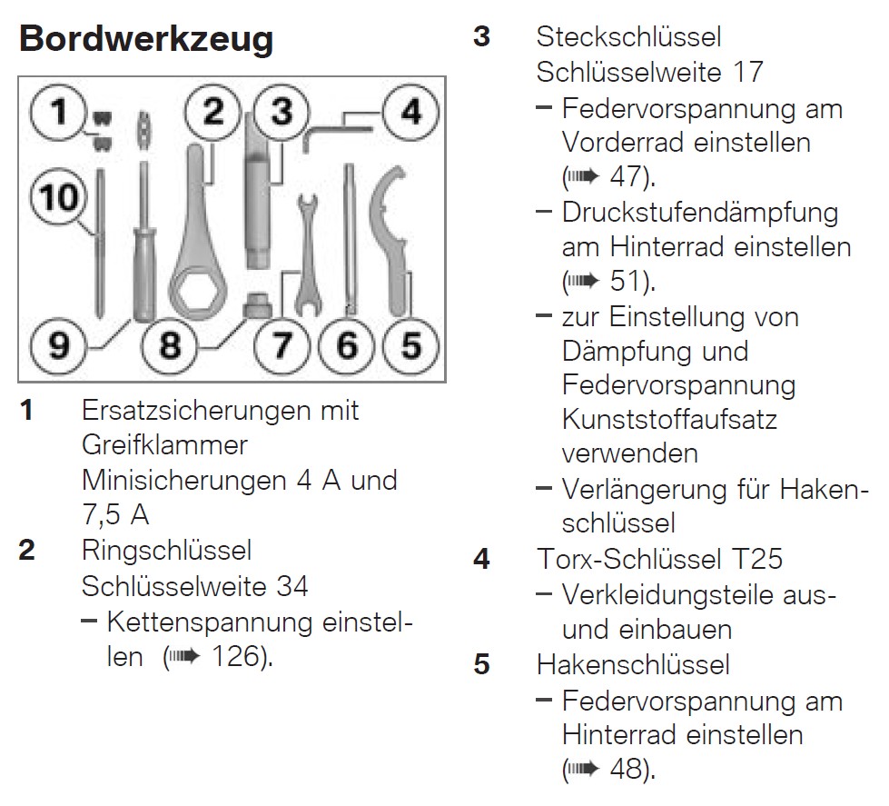

5. Hakenschlüssel/Bordwerkzeug
Lt. Bedienungsanleitung beinhaltet das Bordwerkzeug u.a. auch einen Hakenschlüssel. Wenn das Werkzeug beim Mopped nicht so wie abgebildet dabei ist dann hat's entweder der Händler oder der Vorbesitzer verschlampt. Soll Dir der Händler ggf. ersetzen.

Nachtrag: bei leebmann24 bekommt man die Teile vom Bordwerkzeug auch einzeln (hab das jetzt aber nur für mein aktuelles Mopped verifiziert).

So ein Hackenschlüssel wirds auch bei Polo oder Louis geben vielleichs sogar bei Amazon. Würde aber erst mal nachmessen ob es nicht passt. Ist es ein 15er Model? Dann braucht nur eine 17er Nuss.

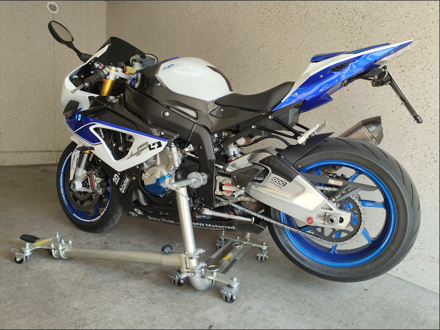

Ich nutze einen Ständer von Becker, der war ursprünglich für meine ZX12R konzipiert, konnte aber durch das Drehen einer angepaßten Buchse für die linke Seite auch für die HP4 genommen werden. Das Teil ist zum Rangieren in der Garage geeignet und auch zum Schrauben, man bekommt das Möpp mit einem Ratschenriemen oä hinten hochziehen und damit auch das Vorderrad und andere Dinge damit bearbeiten. Der war damals 2013 schon nicht ganz billig, aber hat sich inzwischen mehrfach bezahlt gemacht und den Dingern mit der einseitigen Montageplatte traue ich da nicht, jedenfalls nicht beim Schrauben wenns auch mal wackelt.

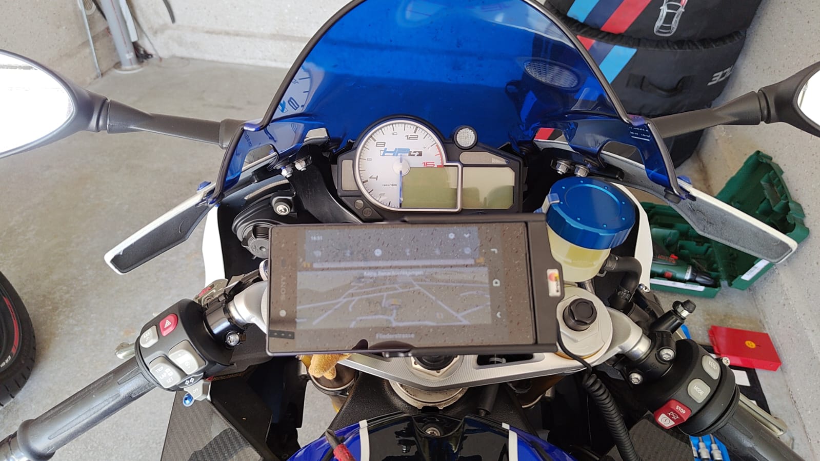

Navi ist mein altes Sony Z5 in Verbindung mit einem Quadlock Halter, inklusive Vibrationsdämpfer oben unter der Aufnahme. Der steckt im Lenkkopf drin und ist da gut aufgehoben. Handy wird mit einer Brodit Kompakthalterung fixiert, die einen Z5 Ladeanschluß hat, auf das Handy konzipiert wurde und den Strom ziehe ich mir vom Bordnetz über einen Zigarettenanzünder, der aus dem Stecker rechts aus dem Kabelbaum kommt und Zündungsplus hat, also aus, dann aus.
Bordwerkzeug habe ich gebraucht bei eBay für rund 15,- im kompletten Zustand gekauft, allerdings ist der Platz hinten mit Deckel drauf größer, als wenn das Soziuspad drauf ist, mehr paßt dann kaum mehr darunter, wie zB für Ö das vorgeschriebene Medi Pack und die Warnweste.

Naja, klar kann man mit dem Gurt auch ein halbseitig aufgehängtes Möpp sichern...aber warum sollte man? Wenn ein Bursig oder die Motea Billigvariante mit Adapterplatte bei rund 200,- liegt, kommste mit einem Becker besser und vor allem stabiler weg. Soll keine Werbung sein, schreibe aus Erfahrung und habe schon Lenkkopflager damit gewechselt. Liegt grad bei so rund 180,- oder so.
Quadlock ist kein Schnapper, das stimmt, rund 70,- für den Arm mit Vibrationsdämpfer ist nicht wenig, aber diese Kugelkopflösung aus Billigheim war mir noch nie besonders angenehm, zumal man in anderen Foren von anderen Marken ständig was über "löst sich", "wackelt", "verstellt sich", ´"läßt sich nie richtig fest arettieren"...usw. Ich hab kein topmodernes Handy mehr da dran und wenn die Kamera sich verabschiedet, egal, da läuft noch ne alte Navigon Version drauf und das reicht mir persönlich. Zwar gäbe das NCOM im Helm auch ein Pairing her, aber mir reicht da der kurze Blick aufs Display, um mich zu orientieren, muss jeder selbst wissen.

Wie schon geschrieben, die Zapfen der Beckerständer sind aufs Bike zugedreht und bei meiner sinds 2 unterschiedlich große Aufnahmen, daher mußte ich mir eine Adapterbuchse drehen. Insofern bin ich dann mal gespannt, was da dann bei Dir ankommt.
Noch ein Tip fürs Rollen in der Garage: Wenn Du da die harten Rollen drunter hast (weiß), dann vorher gut ausfegen, weil die bei kleinen Steinchen gern mal ne Vollbremsung hinlegen und da kommt dann schon der Schreck. Sind es weiche (schwarz oder braun) ist es fast egal.
