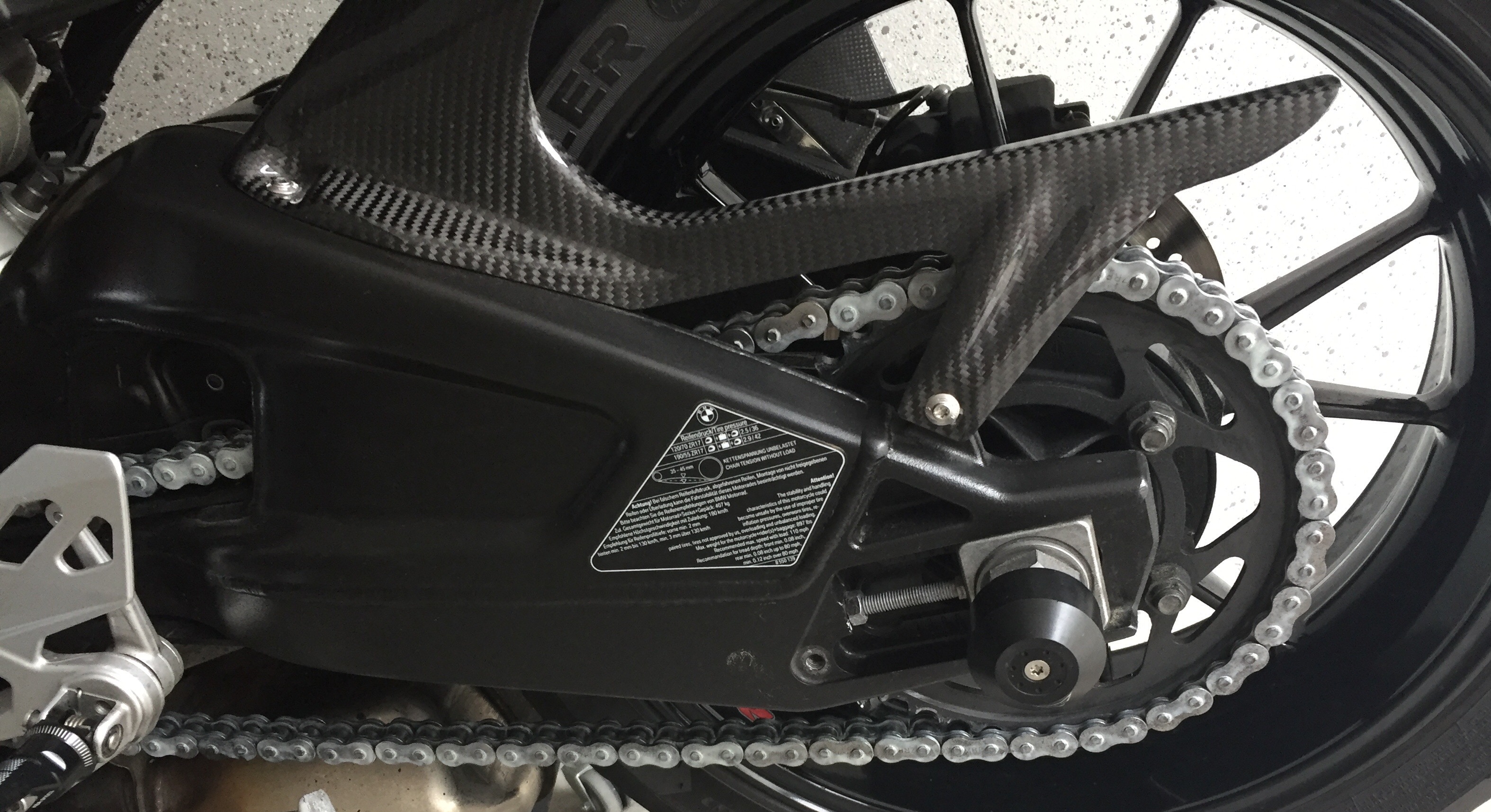

Beitragvon BAD:TG:22 » 13.05.2018, 09:45
Heute mal Zeit gehabt meinen KettenMax zu testen ThumbUP
Danach noch Ketten Weiß drauf fertig ThumbUP
Dauert 15 min ,hab noch nie so schnell eine Kette gereinigt :clap: bin begeistert
