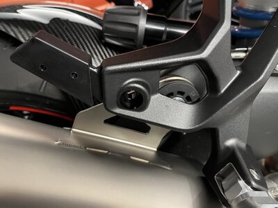

ich habe an meiner XR eine Akra Komplettanlage.
- Koffer rechts fällt aus.
- Auspuffhalterung ist selbst gedengelt.
- Fußraste für Sozius war zum Zeitpunkt des Fotos nicht vorhanden bzw. vorgesehen.
Mittlerweile eine Raste für den Sozius vorhanden.
VG Tommi

Beitragvon Gixxer46 » 24.12.2025, 11:54
Tommi, das sieht mal richtig geil aus. Das macht die K49 extrem schick! :clap: :clap: :clap:
