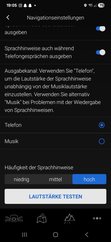

nutze gelegentlich die Navigation der BMW Motorrad App (Handy S24 Ultra / Sena SC2).
Bis vor etwa zwei Wochen hat das einwandfrei funktioniert.
Seit gestern erfolgen bei laufender Navigation leider keine Sprachansagen mehr über
das Sena SC2.
Auch bei Betätigung des Muticontrollers (nach rechts kippen), um eine Navi-Ansage
zu wiederholen, erfolgt keine Ansage mehr.
Betätige ich innerhalb der Motorrad-App unter den Navigationseinstellungen den
Button "Lautstärke Testen" erfolgt die Tonausgabe einwandfrei über das
Sena SC2.
Ein Umschalten des Ausgabekanals Telefon/Musik bringt keine Änderung.
Verbunden sind die Komponenten wie folgt:
Handy (S24 Ultra) - TFT
Sena SC2 - TFT
Handy - Sena SC2 -> Nicht verbunden
An der Konfiguration wurden seit längerer Zeit keine Änderungen vorgenommen.
Die Verbindung von Handy und Helm(Sena SC2) wird immer korrekt
auf dem TFT angezeigt.
Musikwiedergabe, Telefonieren und die Navigationsanzeige auf dem TFT
funktionieren einwandfrei nur eben keine Navi-Ansagen mehr.
Die App hat vor einigen Tagen ein Kartenupdate gemacht, ob die App selber auch
aktualisiert wurde kann ich nicht sagen.
Hat jemand evtl. ähnliches festgestellt oder hat eine Idee warum plötzlich
keine Navigationsansagen mehr erfolgen ?
Screenshot von den Navigationseinstellungen habe ich beigefügt.

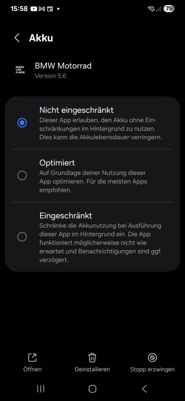

Ich habe unter den App Systemeinstellungen bei der BMW App die Akku Einstellung
von "Optimiert" auf "Nicht eingeschränkt" geändert.
Danach das Handy neu gestartet.
Damit scheint es zu funktionieren, zumindest bei einem kurzen Test in der Garage.
Gruß,
Dirk

Beitragvon Masterdark » 01.10.2025, 09:59
Zunächst sei angemerkt, dass ich die Probleme mit einem Galaxy S24 Ultra hatte, also Android.
Die oben gezeigte Akkueinstellung ist nicht innerhalb der BMW App zu finden.
Für diese Einstellung die Einstellungen vom Telefon öffnen (Zahnradsymbol).
Dort nach "Apps" suchen und dann unter den "App-Einstellungen" die BMW-Motorrad App auswählen.
Dort findet man dann den Eintrag Akku unter dem man die Einstellung ändern kann.
