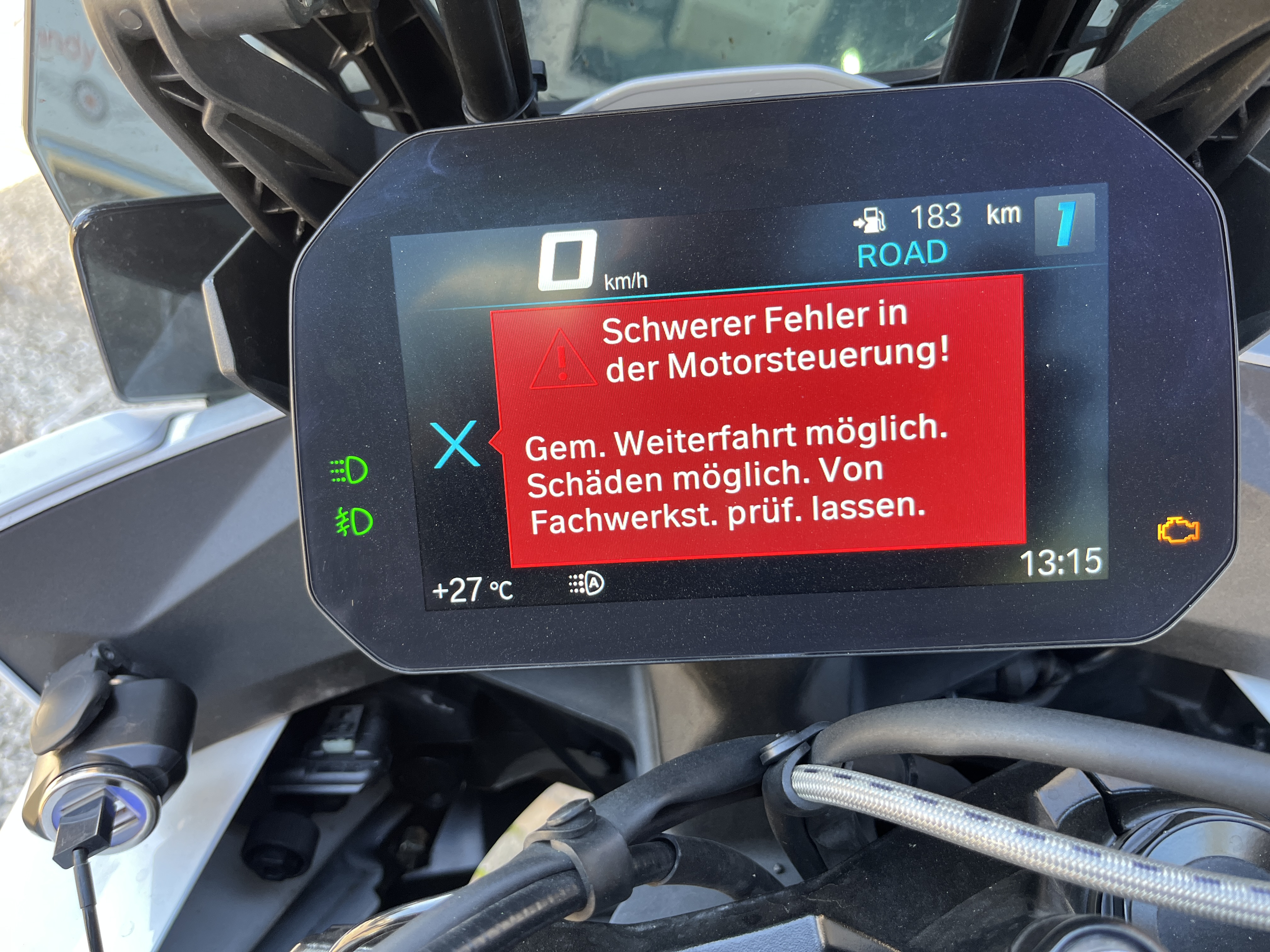

Nach 3200 Km Sardinien poppte ca. 200 Km vor der Haustür diese Fehlermeldung auf:
Diagnose: Zündspule & Zündkerze defekt.
Wird nun im Rahmen der 20.000er-Inspektion gleich mit repariert.
Ist das 1. Mal, daß ich mit einer meiner BMW's mit einem technischen Schaden liegen geblieben bin.
Gruß Roger

Beitragvon papajo » 24.09.2025, 12:12
Du hast zwar nicht nach Erfahrungsaustausch gefragt, aber trotzdem. :mrgreen:
Ja. Der Fehler ist auch bei mir 2x aufgetaucht. 2023+2024. Beide Male in IT/Bozen.
Vielleicht ein Zeichen/karma? cofus
Wurde dann dort beim BMW-Händler repariert.
Das Thema ist auch im Forum bekannt.
Nur mal so. ;-)

Beitragvon Gixxer46 » 26.09.2025, 01:30
War bei mir ebenfalls bei 31000km der Fall. Spule 3 hat sich verabschiedet. 150km vor zuhause auf dem Rückweg vom Gardasee.
K69 Bj. 2021.
