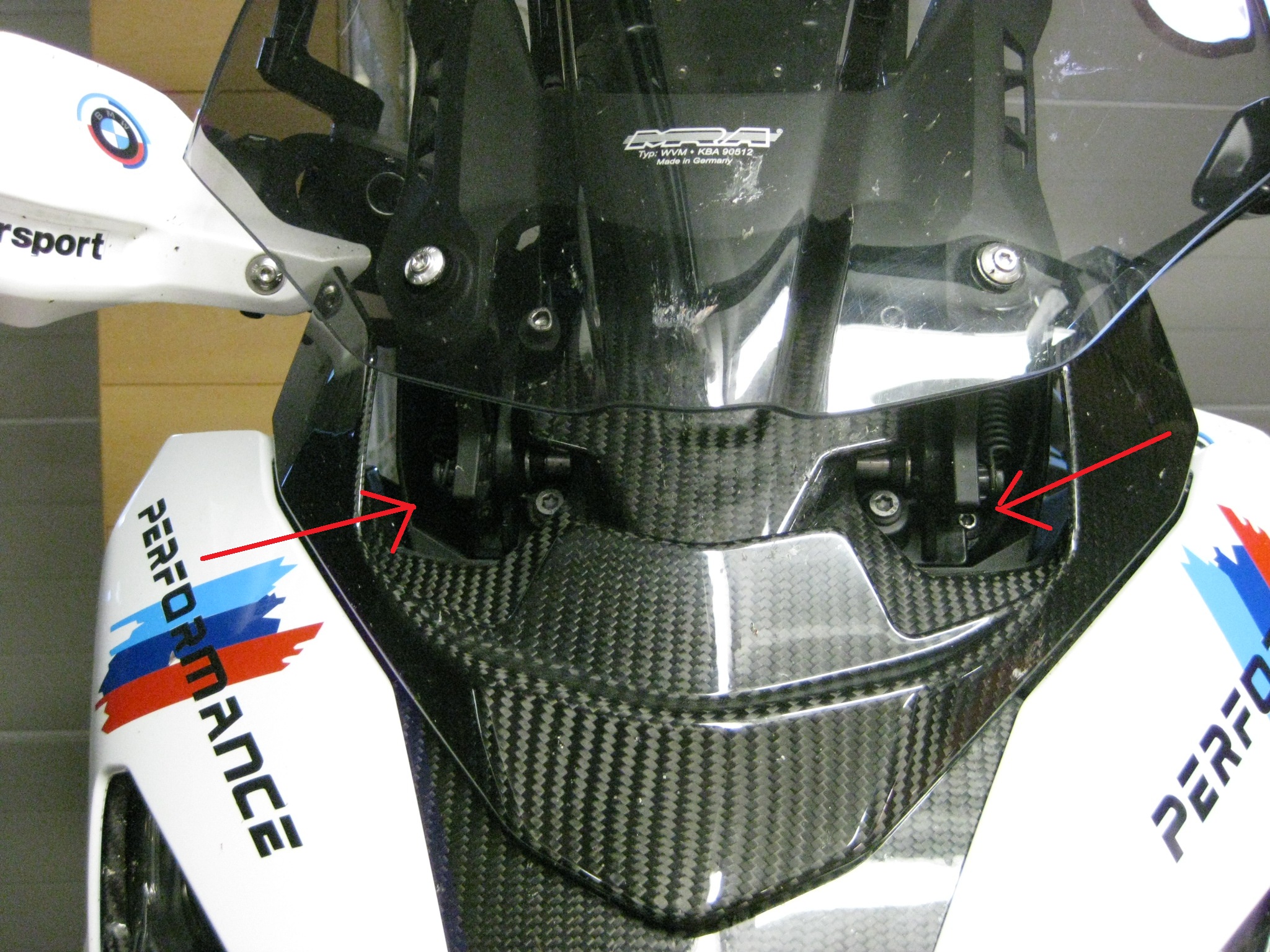

Von vorn durch das Lüftungsgitter ist jeweils eine Torx-Schraube zu sehen, die gelöst werden muss.
Danach kann man die Abdeckplatte nach hinten herausziehen.

Beitragvon Lachs » 06.07.2025, 16:57
Danke hora für die Rückmeldung und Info.
Also liegen die Lüftungskanäle hinter der Touringscheibe.
Ich mir beim Wechseln der Scheiben garnicht aufgefallen, das dort Einlässe sind.
Schaue dir Tage nach, wenn ich die Zubehörteile erhalten habe.
Hast du die Scheibe im Bild mit dem Hebel auf hoch gestellt?

Beitragvon hora2014 » 06.07.2025, 20:19
Bin mir nicht sicher, ob das als Lüftungsgitter zu bezeichnen ist.
Die Scheibe ist oben.
Kann mich nicht mehr erinnern, ob ich die Scheibe abgebaut hatte,
ist aber mit 4 Schrauben leicht zu machen.
Gruss Horst

Beitragvon Lachs » 27.07.2025, 09:05
Hat alles gut geklappt. Die Schrauben konnten gut erreicht werden, wenn die Scheibe ab ist.
Dauer inkl. Verkabeln usw. ca. 40 min beim ersten Mal.
