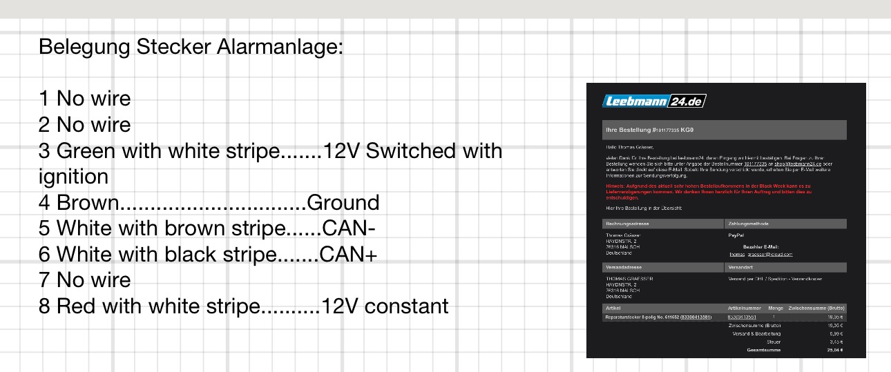

Der Datenlogger wird am Anschluss für die Alarmanlage angeschlosen. Auf dem Stecker sind 12V dauerhaft, 12V geschaltet über Zündung, Masse, CAN high und CAN Low.
