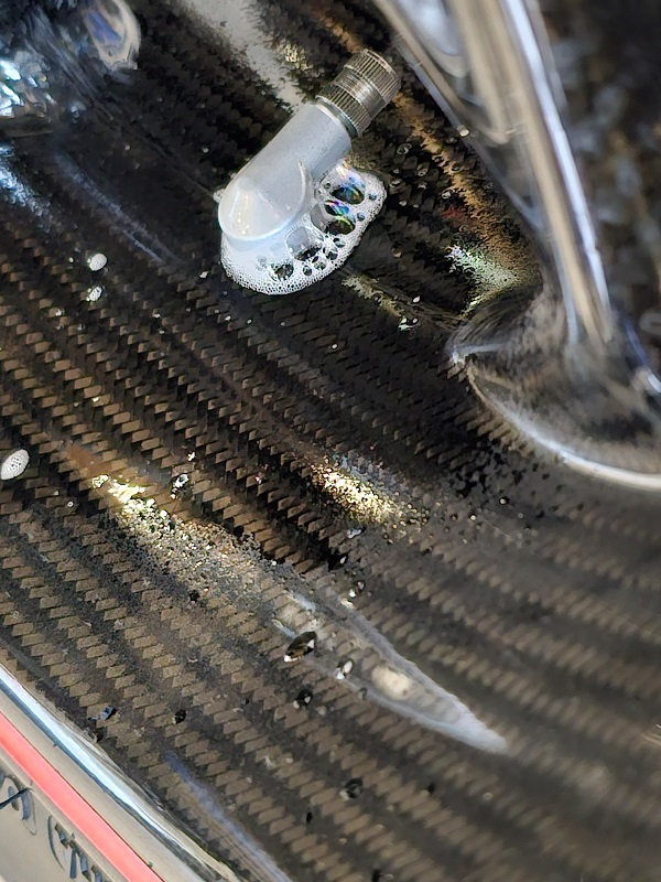

Stratos-Schorsch hat geschrieben:Mach mal bitte ein Foto der Nut.
Ich glaube nicht, das BMW für die XR eine separate Felge mit Nut fertigt, der RDK Sensor passt in alle Felgen (ohne Nut).
Hab schon Carbonfelgen gesehen, da war der Sensor/Ventil in Fahrtrichtung nach links montiert, oder auch in Laufrichtung.
Meine 5 Carbonfelgen von BMW haben keine Nut!
Habe nur das Foto das ich auf der Seite zuvor schon eingestellt habe, da es wegen dieser Sensor- Felgenbeschädigung eine neue Felge gab konnte ich eben feststellen das der neue Sensor auch etwas kleinere Abmessungen hatte als der oben gezeigte :roll:
Die Luftblasen entstanden weil der Sensor beim Reifenabdrücken (Ventilnutenführung, Ventil hat eine Nut und wird mit Sensor verschraubt) leicht verdreht bzw. beschädigt wurde.
