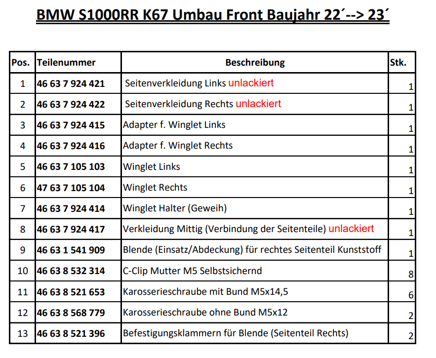

toogood84 hat geschrieben:hatte auch länger überlegt, diese Winglets zu kaufen ist einfach viel zu teuer und steht kaum in einem Verhältnis.
Zumal es diese Winglets an der 23` ja gibt,
Ich hatte mich dazu entschieden die komplette Verkleidung Vorne der 23er bei BMW zu bestellen, also Seitenverkleidung rechts/links, Mittelteil, Winglet rechts/links + alle Teile die halt für die Montage benötigt werden wie das "Geweih" ( wo die Winglets wirklich dran befestigt werden und auch die Adapterplatten welche hinter die Verkleidung kommen) mit Schrauben usw.
Inklusive das Lackieren der Drei Teile war ich immer noch unter 1000€.

Der Umbau auf 2023er Verkleidung sieht ja perfekt aus! Ich wollte ebenfalls erst nur Winglet kaufen, hab mich allerdings auch umentschieden und würde im Frühjahr auf die 2023er Verkleidung umsteigen. Wo hast du die Teile bestellt? Bei Neuteileversand.de? Kannst du vielleicht mal einen Link schicken?
Passen die Verkleidungsteile wirklich 1 zu 1 und man muss ausser dem "Geweih" nichts zusätzlich montieren?

Ja sie passen 1:1,
ich habe sie alle direkt bei meinem BMW Händler bestellt, Teilenummern sind alle im netz zu finden.
hatte mir da damals so eine Excel gemacht ich habe die mal rausgekramt winkG

Super, vielen Dank! Dann hab ich jetzt mein erstes Projekt für 2025! winkG
