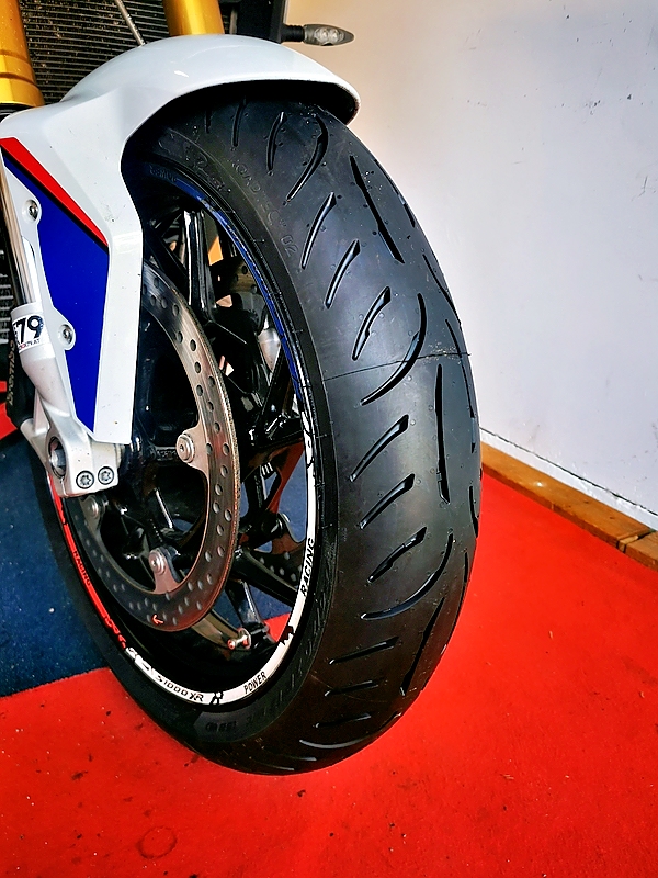

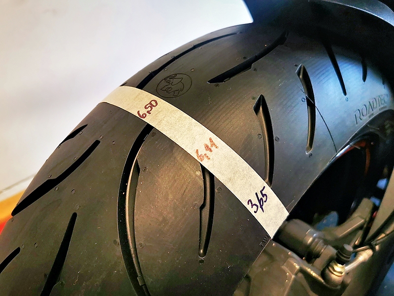

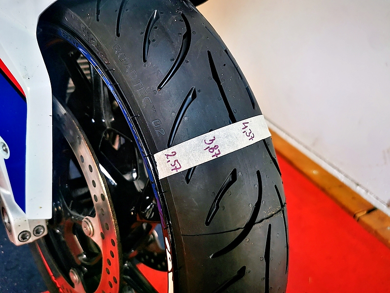

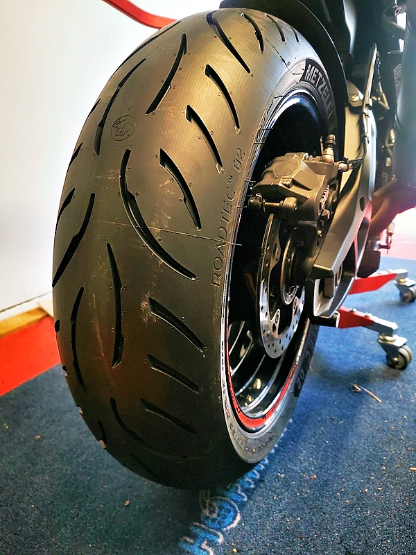

METZELER ROADTEC 02 - Vorderrad 4,4kg Hinterrad 6,9kg (190/55-17)
PROFILTIEFE NEU:
HR Mittig 6,50mm 1/3 6,11mm Flanke 3,65mm
VR Mittig 4,37mm 1/3 3,87mm Flanke 2,57mm

Irgendwie sieht er aus wie der alt Z8?
Viel Spaß auf jeden Fall!

JEPP, ist aber sicher besser geworden ! :-)
Nach diesem Wochenende kann ich wahrscheinlich schon was sagen dazu !

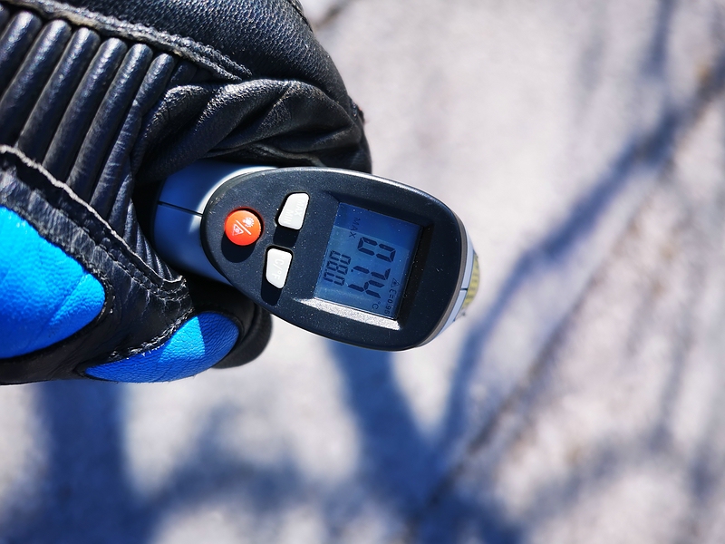

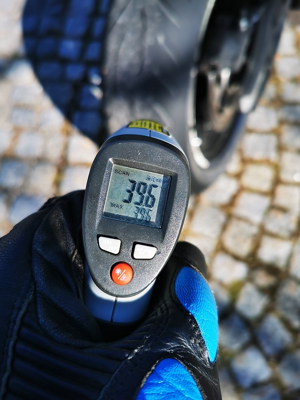

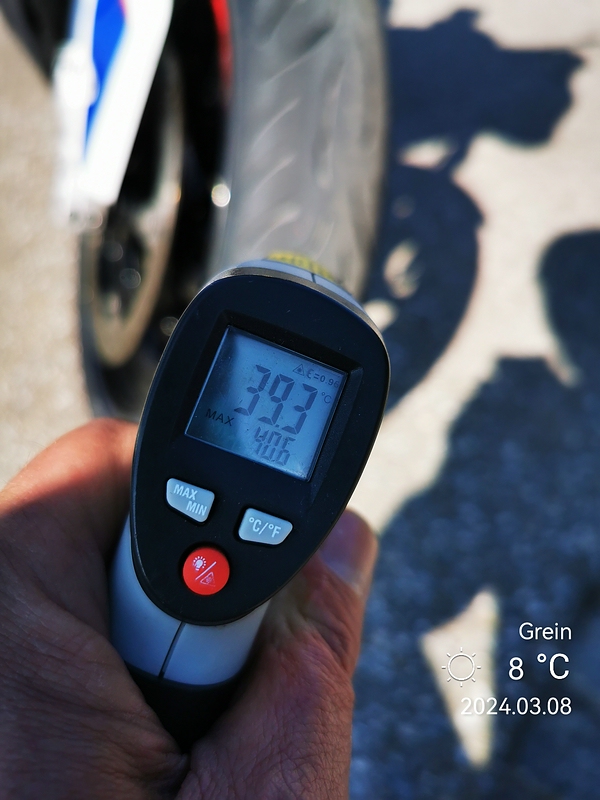

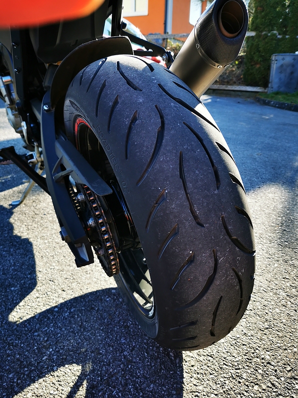

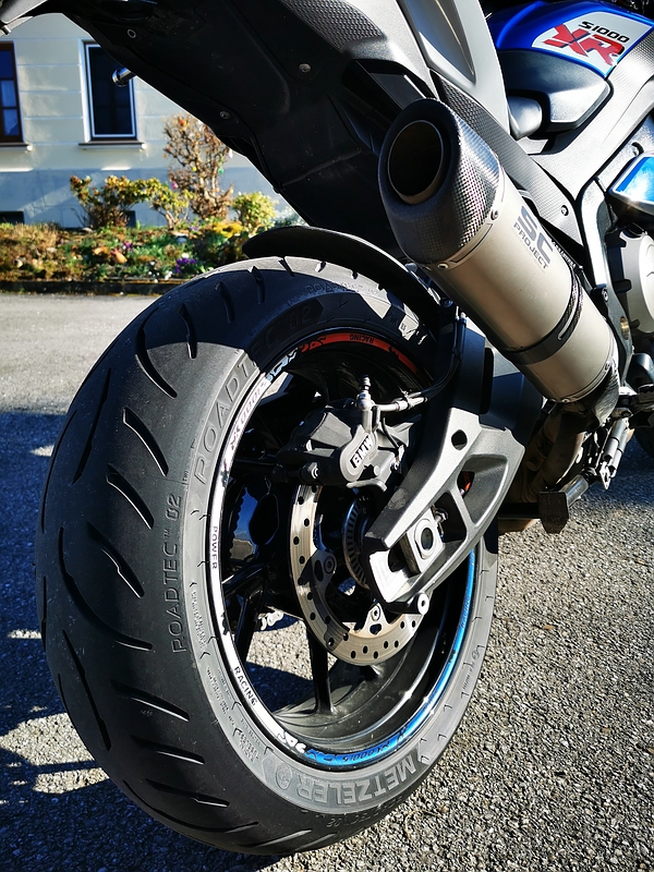

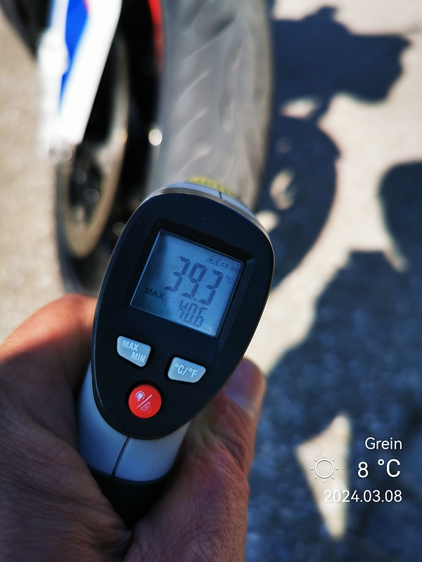

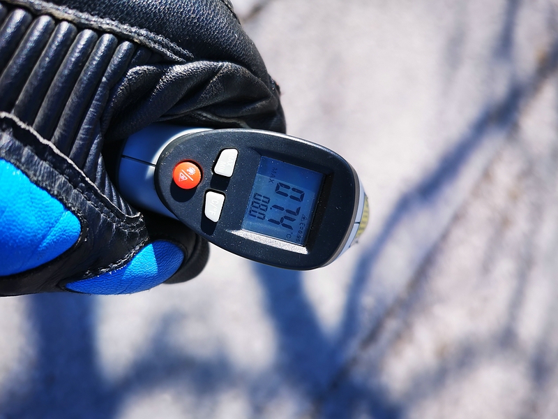

230km sind gemacht. Eigendämpfung TOP ! Grip für 8° Luft, 7,5 bis 15,0 Grad Straße, 38° Reifen sehr gut. Sehr GIERIG nach Schräglage, ein Blick zum Kurvenausgang und der RT 02 will hin.
Einzig einbremsend waren die Salzstaubigen Straßen, da es gestern Nacht -3° hatte und alles gesalzen wurde. scratch

Klingt gut! Habe auch vor mir einen zu holen, jetzt umsomehr.
Ich hätte mir heute beinahe den Arsch abgefrohren. Respekt für deine Schräglagenwilligkeit bei den Temps.....bei mir ging garnix, wie eingefrohren :roll:

JA, Gript brutal, auch beim ziemlich zügigem fahren keine Hoppalas. Verglichen mit dem S22 auf der M1000R von einem Freund, kein Unterschied zu merken beim rausfeuern. Fährt sich sehr gleichmäßig ab. Hab nun 1300km drauf und er hat noch MITTIG 5,10mm von 6,50mm IM DRITTEL 4,95mm von 6,10mm AN DER FLANKE 2,95mm von 3,65mm. Bin schwer begeistert vom 02 ThumbUP
