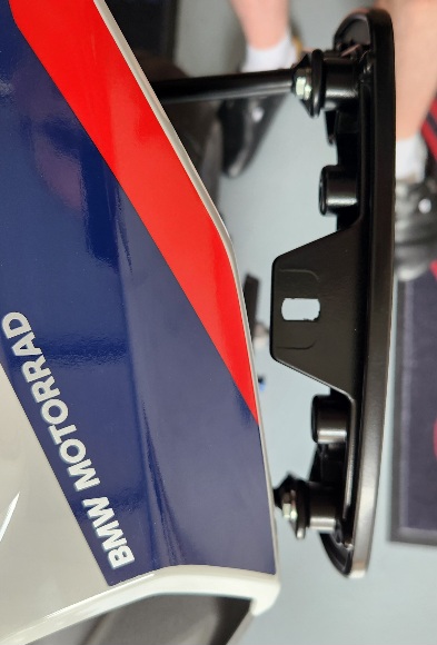

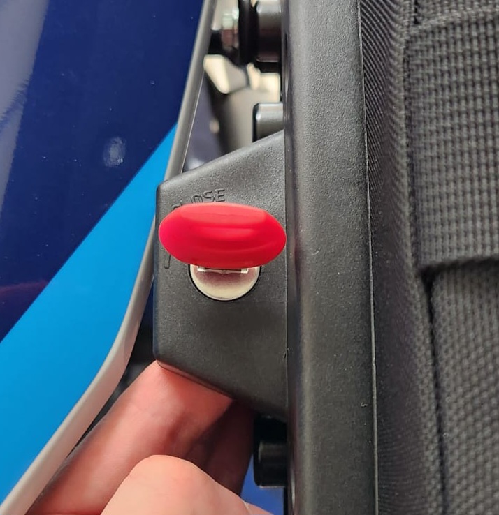

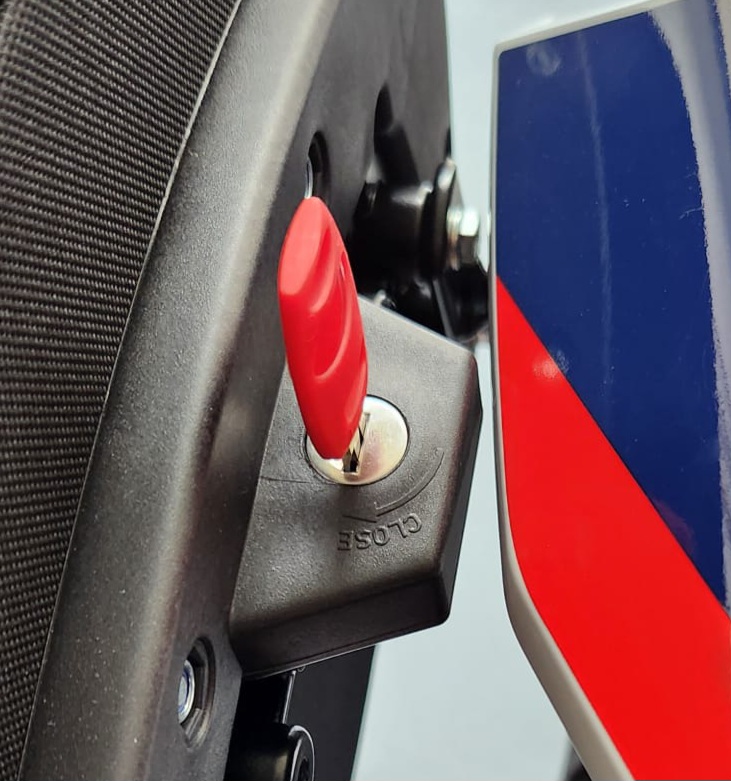

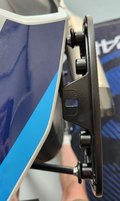

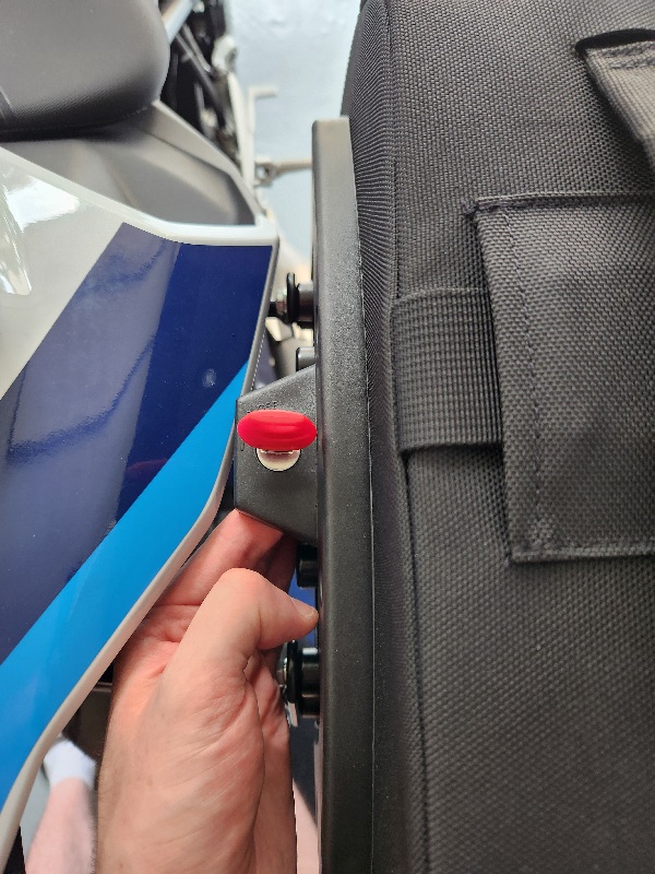

Habe heute dann auch im Rahmen der Einfahrtkontrolle meine Halter Hepco & Becker C-Bow für die Street Softtaschen montieren lassen. Die Werkstatt hat alles super montiert nur leider war es trotzdem ein totaler Reinfall. Auf der linken Seite passt noch alles und zwischen oberen Teil der Tasche und der Heckverkleidung ist zumindest noch 1,5 mm Platz. Auf der rechten Seite passt gar nichts. Der obere Teil der Tasche kollidiert mit der Heckverkleidung. Mit etwas Kraft könnte man sicher die Tasche anbringen und dann gleichzeitig auch die Heckverkleidung ruinieren. Habe Hepco und Becker angeschrieben. Ich bin gespannt. In Moment habe ich das Geld für die Montage das Klo herunter gespült :ahh:

Einfach zwischen Rohrhalter und C Bogen Distanzstücke oder U-Scheiben einlegen, um den gewünschten Abstand her zu stellen.
Die Schraubenlänge gegebenenfalls auch anpassen.

Wäre natürlich eine Möglichkeit, aber ich erwarte, dass die Halter ohne zusätzliche Bastelei passen. Das sollte man für 250 € Halter eigentlich erwarten dürfen. Insbesondere sollten die Toleranzen vom Hersteller so gewählt sein, dass es nicht auf naht ist. Man muss schließlich sowohl in der eigenen Fertigung, als auch bei der Motorradherstellung mit kleinen Toleranzen kalkulieren. Ich habe auch mal gemessen und verglichen. Der Halter auf der rechten Seite wurde unten etwas früher gebogen, Abweichung ca. 0,8 mm und beim Kennzeichenhalter ist der Abstand von Schraube zu Halter ca. 0,3 mm kürzer als links. Das macht in Summe das Problem.

Respekt wer den Unterschied von 8 Zehntel beim Ansatz einer Biegung erkennen bzw. messen kann und das im eingebauten Zustand.
Das scheint nicht das Steckenpferd von BMW Schraubern zu sein Zubehör Teile zu montieren.
Entweder den Winkel aufbiegen oder wie schon geschrieben mit Distanzen arbeiten.

Die BMW Niederlassung hatte auch die Koffer nicht zur Verfügung, da ich nur die Halter zur Montage hingegeben hatte. Selbst dann hätten sie was basteln müssen. Im Abgleich mit der Anleitung wurde alles sauber und ordentlich und vorschriftsgemäß montiert.
Das der Ansatz der Biegung nicht stimmt ist sogar schon für mich mit bloßem Auge zu erkennen und der Gliedermaßstab gab mir dann auch recht winkG
Den hinteren Rest konnte man gut ausmessen. Grundsätzlich gebe ich euch wirklich recht, mit ein paar Distanzen bzw. Unterlegscheiben ist das Problem auch gelöst, aber vielleicht ist da mein Anspruch zu hoch, ich erwarte halt Halter die passen. Klingt jetzt absolut pingelig, aber ich spinne das mal weiter. Jetzt bastele ich da eine Lösung und aus irgendeinem Grund bricht etwas während der Fahrt ab. Gehe ich dann zu Hepco und Becker und sage das taugt nichts, sagen die klar sie haben ja auch nicht Fachgerecht montiert, selbst Schuld. Wird zwar nicht passieren, aber der nächste bestellt dann wieder solche Halter und hat vielleicht das gleiche Problem. Ich finde das muss grundsätzlich sauber geklärt und geliefert werden, 250 € zahlt man ja nun auch nicht aus der Portokasse cofus
