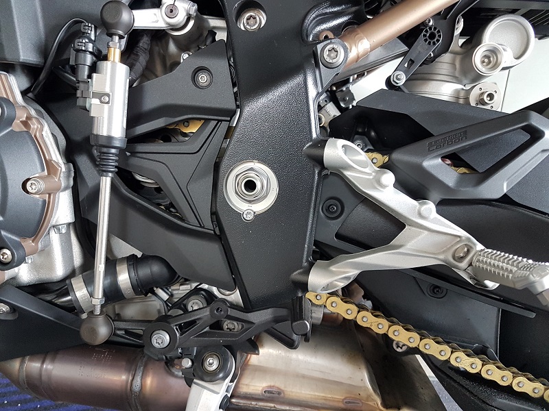

Hallo Zusammen,
ich habe vor kurzem meine Schaltung umgebaut (Schaltumkehr).
Nun finde ich aber, dass die Wippe noch immer zu niedrig ist und ruhig etwas höher kommen darf.
Ich vermute nämlich, dass der Druck beim hochschalten ab und an zu gering ist und deshalb der Gang nicht sauber reinspringt sondern ich im N lande... Zumindest passiert mir das seit dem Umbau des öfteren...
Kann ich beim Umbau der Schaltung etwas falsch gemacht haben???
Ich brauch doch nur den anderen Aufnahmepunkt nutzen und die Länge der Gewindestange anpassen.
Noch weiter, möchte ich die Stange aber nicht aus dem Gewinde schrauben.
Wie ist es bei euch? Wie sieht es bei euch aus?
Habt ihr oben an der Schaltwelle die Aufnahme um 1 Ritzel verdreht?
Danke und Grüße
Andy

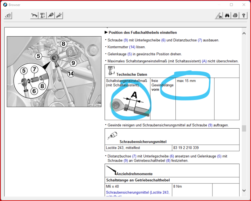

Beitragvon FrankenMichl » 11.04.2022, 16:52
Lt BMW soll wohl max 1,5mm Gewinde jeweils oben und unten "herausstehen".
Wenn das nicht reichen sollte kannst du noch den Getriebeschalthebel (oben) lösen und um einen Zahn versetzen.

Beitragvon FrankenMichl » 11.04.2022, 18:51
Sorry ... plemplem
15mm.
Ist zwar von den Euro 4-Modellen, der mechanische Unterschied sollte aber vernachlässigbar sein.

Beitragvon MotoRacer » 12.04.2022, 04:00
Hm...denke da benötige ich etwas mehr als nur die 15mm...
Habt ihr die klemmung um 1 Ritzel verdreht oder geht das bei euch ohne verdrehung?
