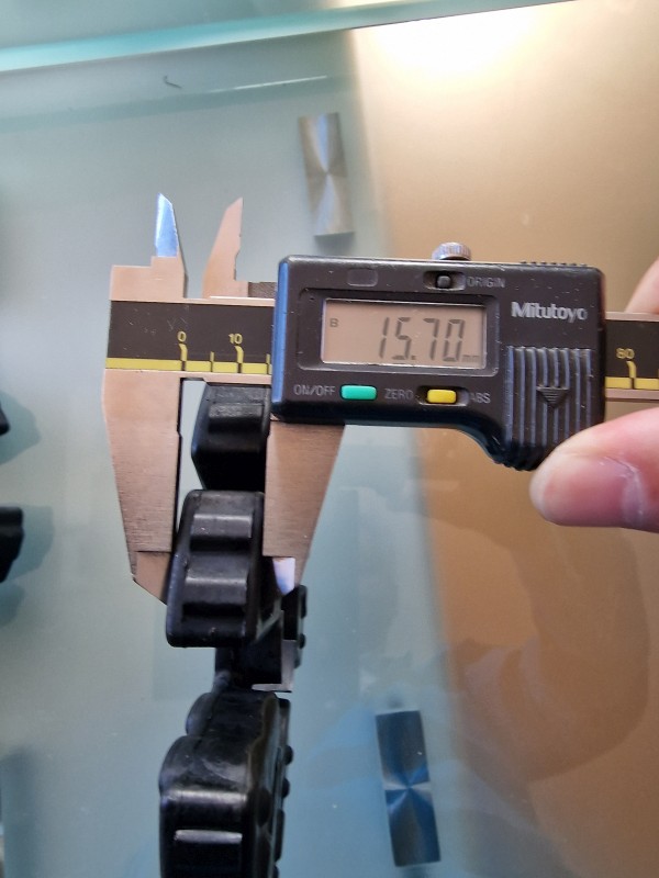

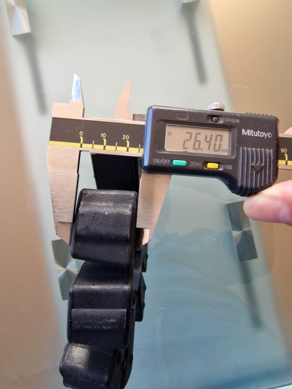

Und ja, ich kann das zuvor hier geschriebene bestätigen. Der Ruckdämpfer ist bei den Carbonfelgen deutlich schmaler/dünner und die Schaltvorgänge verlaufen mit neuem Ruckdämpfer bei "0-Spiel" deutlich weicher.

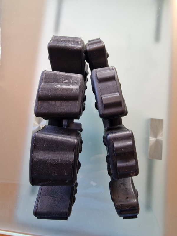

Beitragvon Masterdark » 15.05.2024, 15:09
Anbei Bilder von den verschiedenen Ruckdämpfern.
Gruß,
Dirk
Ruckdämpfer Vergleich Carbon-Normal
Ruckdämpfer Carbonfelge
Ruckdämpfer normal
Masterdark

Beitragvon Thorsten-S1000RR » 15.05.2024, 16:00
Hallo Jungs ihr seid die besten :clap: :cl :clap:
ap: :clap:
Dann kann ich zumindest mal besser argumentieren.
Vielen Dank euch ThumbUP
