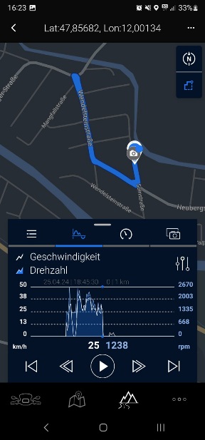

Guten Tag! Mit neuen Reifen fahren wirklich sehr gefährlich, habe leider mit Nagel neuen MR Unfall gemacht. Am Donnerstag von BMW Laden bis Zuhause 8 km gefahren Halbe Stunde später gefahren nur 500m in zone 30, möchte lenken nach links mit Geschwindigkeit 25kmh und 1800 Motor Drehzahl (habe in BMW App geschaut) und hinter Rad einfach auf sauberen und trockenen Asphalt gerutscht und natürlich runter auf linke Seite gefallen. Habe ich einfach nicht kopiert wie kann ich noch mehr vorsichtig fahren, oder sollte erste 500km nur schiben. Wie so verkaufen unsichere Fahrzeuge, warum am mindestens die Reifen nicht vorbereiten vor Verkauf

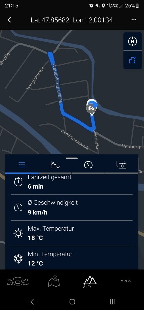

Ok,fragen wir vorsichtig..welchen Reifen hast du drauf und welche Temperatur war zu dem Zeitpunkt?
Nemo78
Beiträge: 210
Motorrad: S1000rr
Re: neue Reifen - extreme Rutschgefahr
Beitragvon tigr27 » 29.04.2024, 21:33
Die Reifen sind von Bridgestone, Model genau weiß ich nicht jetzt, muss noch schauen, draußen war etwa 12 Grad,aber die Reifen sind richtig glatt

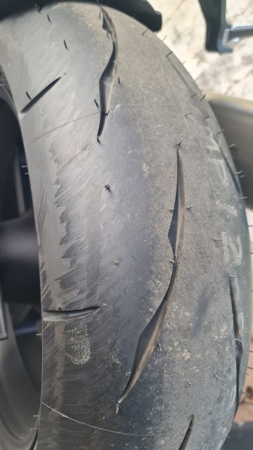

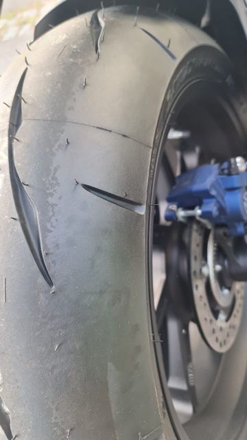

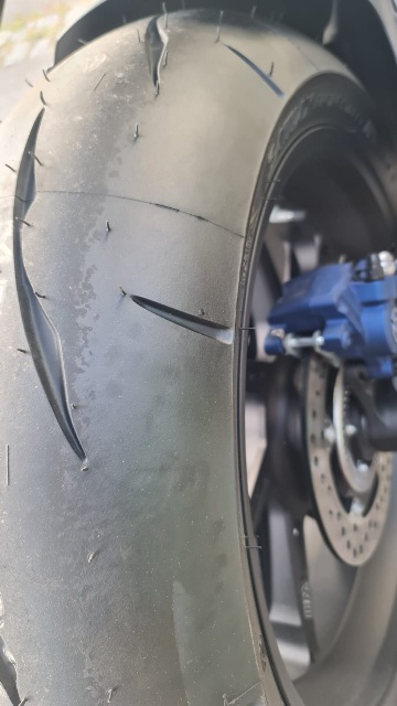

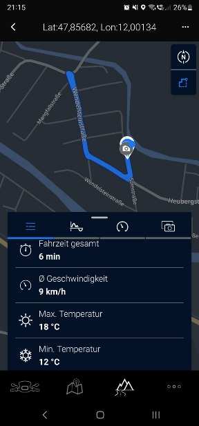

Beitragvon tigr27 » 29.04.2024, 21:42
So schaut aus rutschten Seite

Beitragvon Stratos-Schorsch » 29.04.2024, 21:50
Dafür ist der RS11 (Erstausrüsterreifen bei M1000R) bekannt. Noch Produktionsschmiere drauf, nicht angefahren und kalte Temperaturen, das mag er alles nicht!

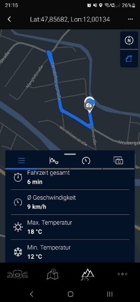

Beitragvon Kajo » 29.04.2024, 21:55
Bei 18 Grad - siehe Bild vorweg - dürfte die Temperatur keine wesentliche Rolle gespielt haben.
Ein vorsichtiges Einfahren sollte dann auch nach 50 Km erledigt sein.
