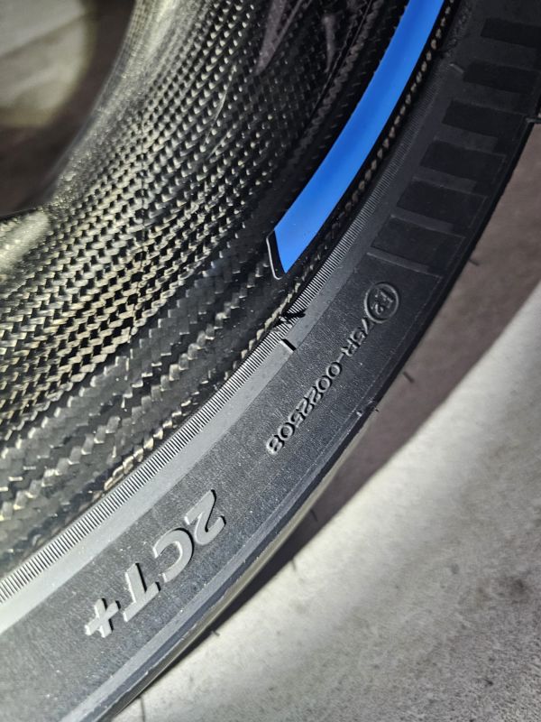

Ich habe meine neue BMW M1000RR am 21.03.2024 abgeholt und gleich von Beginn hatte ich ein Problem - bei gleichmäßiger Fahrt mit ca. 80-90 km/h auf ebener Straße ein Ruckeln als würde man alle paar Meter über Wellblech fahren.
Das Ganze wurde auch von der Werkstatt bestätigt und daraufhin der Hinterreifen gewechselt - in der Tat war es danach gefühlt besser.
Nun habe ich allerdings in der Felge eine "Unregelmäßigkeit" festgestellt und frage mich, ob dies nur eine Art optischer Mangel ist oder ein veritabler Schaden in der Felge.
Ich habe mal ein Foto gemacht und vielleicht kann ja jemand aus dem Forum etwas dazu sagen - momentan habe ich jedenfalls kein gutes Gefühl.
Gibt es eigentlich keine Auswuchtgewichte an Carbonfelgen?
Danke und Gruß
Martin
DELTA

Re: Carbonfelge- nur Schönheitsfehler oder mehr?
Beitragvon Stratos-Schorsch » 23.04.2024, 14:56
@Delta
Die diagonal verlaufende Linie ist bei allen M Carbonrädern gleich, dort wird das Felgenbett zusammen laminiert.
Ab Werk sind die Carbonfelgen meist nicht gewuchtet, habe mal gehört das die Erstausrüsterreifen geringere Toleranzen als gleiche Aftermarketreifen haben.
Allerdings gibt es hier im Forum Berichte über Unwuchten von ca. 20 Gramm.
Beiträge: 3316
