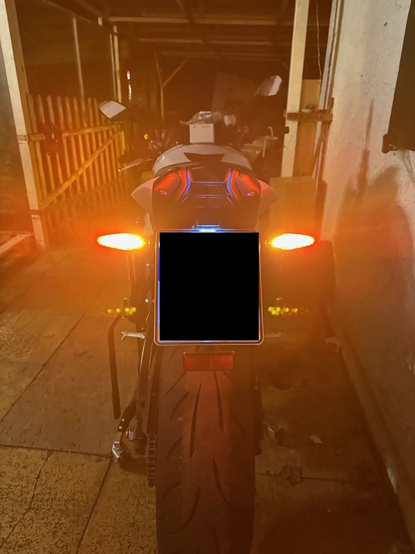

Servus zusammen,
ich würde meiner S1000R aus 2014 die Multifunktionsblinker der aktuellen S1000RR zukommen lassen.
Die Kellermann Jetstream 3 in 1 kosten ja je Blinker 120€ also 240€ gesamt.
Die "Multifunktionelle Blinkleuchten" original von BMW kosten gesamt nur 166,03€
denkt ihr das bekommt man elektrisch umgebaut? Also Standlicht und Rücklicht
auf die Blinker dazu legen und originales Rücklicht stillegen.
Gibt es für das Rücklicht eigentlich einen "Ersatz" also eine Kunststofform schwarz oder Carbon
statt dem Transparenten teil?

So liebe Leute,
hab heute die Blinker bekommen und der Umbau hat geklappt.
Also kann man die Multifunktionsblinker der aktuellen RR an die alte 2014er R anbringen.
Und das beste ist keine Fehlermeldung im Display!
Das Rücklicht habe ich stillgelegt und mit Foliatec Sprühfolie schwarz matt lackiert.

Beitragvon Hortlak » 14.03.2024, 17:22
Drei meiner Spetzl haben sich ne 2024er RR rausgelassen und die Blinker haben es mir angetan.
Nachdem meine R schon von Werk aus mit LED Blinkern ausgerüstet ist dachte ich mir:
"So viel werden die da nicht geändert haben" scratch
Also Blinker auf die schnelle fliegend von der RR an die R geklemmt und siehe da, läuft.
Nachdem ich für das Rücklicht keinen Carbon/Kunststoffeinsatz gefunden habe halt Sprühfolie drauf um das
Moped ggf. wieder auf original rückrüsten zu können.
Kabelbelegung ist wie folgt:
Braun=Masse von Blinker rechts, links und Rücklicht zusammen gelegt
anderes Ende an die Braunen Kabel der beiden neuen Blinker
Die beiden Blau/Rot mit gelben Punkten sind Blinker + jeweils für links und rechts (Erst probieren dann verbinden arbroller )
Grau schwarz mit gelben Punkten geht bei den Blinkern auf grau hierüber kommt das Signal Standlicht/Bremslicht
Die beiden gelben der Blinker bleiben frei
Motorrad-------Blinker
Braun-----------Braun
Blau/rot--------Blau
Grau schwarz--Grau
