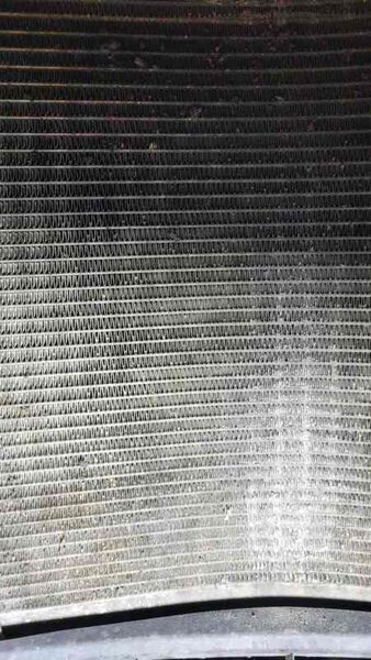

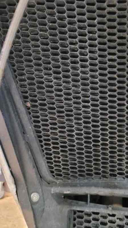

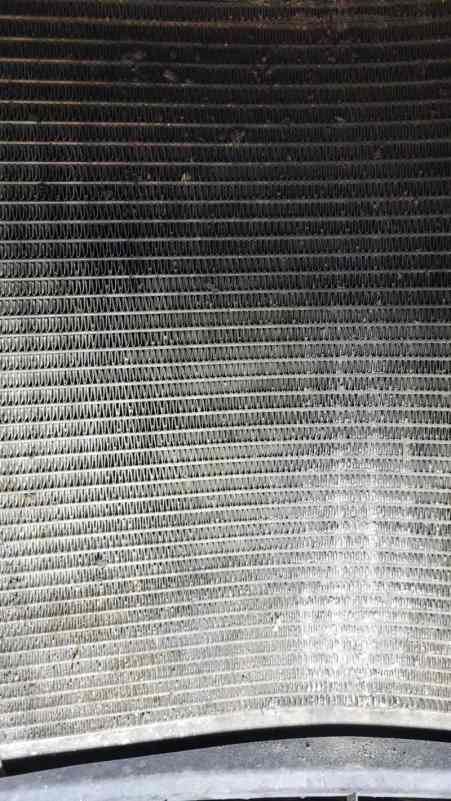

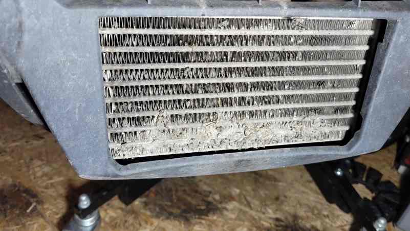

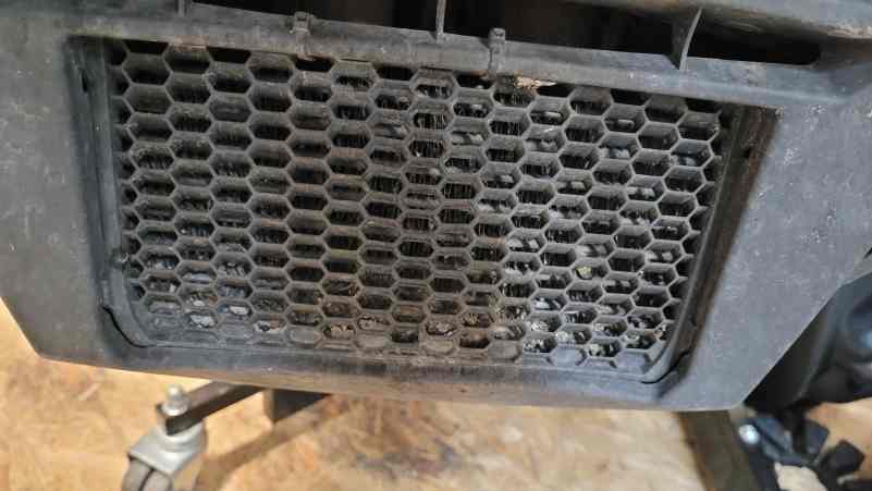

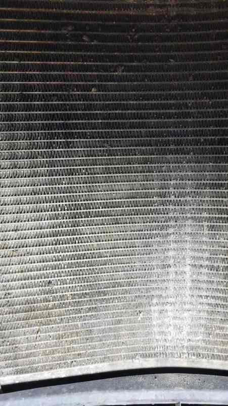

Hab die Schutzgitter verbaut - seit Anfang an - und trotzdem dieses Ergebenis
1.) Warum?
2.) hab schonmal mit der Staubsauger und Pinsel grob vorgereinigt und mit Kaltreiniger eingeweicht. Werde mit leichtem Wasserstrahl aus dem Gartenschlauch nachspülen und versuchen vorsicht die Lamellen zu richten.
Weitere Ideen?

Sind schon groß die Lamellen von deinem Schutzgitter, und der Dreck ist erheblich kleiner. Steinschlag Schutzgitter und nicht Schmutz Schutzgitter, so die Definition. Versuch auch von hinten nach vorne auszuspülen.

Bei deinen Schutzgittern sind die Löcher zu groß, genau wie bei den originalen BMW- Gittern!
Hab selbst bessere Erfahrung mit Evotech oder Racefoxx Gittern gemacht, allerdings sollte man bedenken das trotzdem kleinere Schmutzpartikel/ Insekten irgendwann die Lamellen zusetzen!
Zwischendurch, nach 1 bis 2 Jahren, die Gitter entfernen und die Kühler vom groben Schmutz reinigen hilft auch.
Für die verbogenen Lamellen benutze ich von Knippex eine feine Entenschnabelzange, klappt wunderbar winkG

Ich bin Elektroniker und habe soetwas.
Die Gitter sind Originale von BMW.
Sie sind extra so geformt, dass eigentlich von unten nichts an die Lamellen kommen sollte. Dennoch...
Habe jetzt mal den Kaltreiniger einwirken lassen und anschließend mit dem Wasserstrahl aus dem Gartenschlauch gespült.
Mit dem Kompressor habe ich von hinten Luft durchgeblasen.
Mich wundert nur, dass trotz Gitter viel Lamellen krum sind.
Ich werde wohl öfter reinigen, als gedacht.

Der Kühlerschutz soll verhindern, dass dort ein Stein rein knallt und du dann mit einem Loch im im Kühler liegen bleibst.
Der BMW Mitarbeiter wird in der Mittagspause sicher lustiges zu berichten haben wenn du wieder vom Hof fährst.
Wenn du deinen Kühler schützen möchtest das nichts dran kommt dann lass dir eine 4mm Aluplatte schneiden, willst du das dein Motor lebt dann lass sie lieber ab.
Ich arbeite nicht beim Kundendienst oder sonst einer Firma aus dem Bereich aber bei einem Kunden der nach 40k auf der Uhr sich über sowas beschwert würde ich nur noch den Kopf schütteln.
Ich bin mir sehr sicher Fahrzeughersteller berücksichtigen einen gewissen "Verschleiß" am Kühler über die Jahre und Laufleistungen damit er auch bei 120.000Km noch ausreichend kühlt auch wenn paar Lamellen verbogen sind.
Der BMW Mitarbeiter wird sicher fragen ob du nun ein Loch im Kühler hast, nein? Dann hat der Schutz ja funktioniert.
